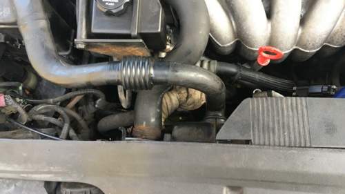

Guten Abend an alle 😉
Frage in die Runde
Benötige eure Hilfe zwegs Wechsel von Ölleitung
V70 I bj 98 Motor 2,3 T5

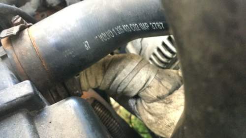

Setze mal Bilder mit rein es geht um die Leitung vorn
Untern Kühlwasserschlauch links .

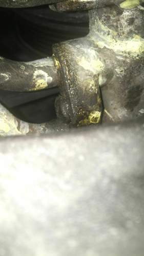

Lässt leichten Ölfilm raus an der gepressten stelle oben und verteilt sich beim fahren am Motor
Ist das der zu Lauf ? Benötige ich spezielles Werkzeug da die Leitung in eine feste übergeht und unten in einen Block an der Ölwanne sitzt ??????
Danke euch schon mal im Voraus

Da brauchst Du im Prinzip kein spezielles Werkzeug, die Leitung besteht aus einem Stück, kann nur so gekauft werden. Wichtig ist, dass hinterher die Halteklammer kühlerseitig wieder richtig dran ist - Im Zweifelsfall noch mit einem Kabelbinder oder einer Schelle sichern... Ausserdem sind die kleinen Dichtungsringe an beiden Enden der Leitung sehr empfindlich. Wenn man die Enden unbedacht in den Kühler und die Wanne reinmurkst, macht man diese Dichtungen kaputt und das Öl sifft spätestens bei Fahrt, wenn die Leitungen unter Druck stehen, wieder raus. Ich persönlich habe immer ein paar Ersatzdichtungen parat, wenn ich mich an eine solche Leitung machen muss.
Mit Hebebühne geht's einmal mehr einfacher, weil man speziell an die untere Schraube mit der Zu- und Ablaufleitung zusätzlich fixiert wird sonst schlecht rankommt. Zur Not und mit etwas Fingerspitzengefühl geht es aber auch ohne Bühne, das recht Rad muss dann halt runter.
Ach ja: Natürlich läuft Öl raus, wenn Du die Leitung abmachst. Vielleicht lässt sich die Übung ja gleich mit einem ordentlichen Ölwechsel verbinden?

Ich habe diesen Spaß hinter mir... Das kann ziemlich ärgerlich werden die Leitungen unten am Thermostat wieder dicht zu bekommen. Funktioniert hat es letzten Endes nur mit dem Tipp von FT Albert: neue Andruckplatte und dazugehörige Schraube. Ich würde auch gleich beide Leitungen machen, dann hast du Ruhe. Bei mir waren es gefühlte 20 Versuche ( mit @scutyde s Hilfe ) bis es letzten Endes dicht war. Es gibt auch Leute die sich Schraubflansche an den Thermostat geschweißt haben. Ruf FT Albert an, der erklärt dir das gerne genauer. Viel Erfolg!
PS: das müsste der Zufluss sein, auf deinen Fotos.

habe selbige Thematik auch vor kurzem durch, ähnlich wie du nach 500km nachm Ölwechsel. Ich habe beide Leitungen getauscht, weil der Koffer, sobald er mal Druck gesehen hat, angefangen hat zu siffen, aber auch nicht zu wenig.
Habe allerdings einen 97er V70 I AWD mit LPG auf Steroiden und habe zeitgleich die Ölfalle gemacht. Ohne Hebebühne. Ist bei dem Fahrzeug ein wenig anders.
Am Thermostat unten vorsichtig sein, die Schraube lässt sich gerne schwierig bis gar nicht öffnen, da hast du den Kopf sehr schnell vermurkst!
Lass den Motor kalt werden wegen dem austretenden Öl, wenn du fertig bist kippste einfach nochmal 600ml nach und dann sollte es gut sein.
Du nimmst am Besten den E-Lüfter raus und fummelst den Kabelbaum von den Scheinwerfern und besagtem Lüfter vorne aus den Füßen. Danach erklärt es sich soweit eigentlich von selbst.

Kleiner Tipp noch: achte darauf dass du die Andruckplatte nicht verbiegst. Und die Leitungen MIT den Oringen drauf einführen, nicht zuerst die Oringe in die Öffnungen. Und order dir gleich zwei Sätze Oringe. Wenn die durch falsches Ansetzen abgequetscht werden sind sie am Ende nicht dicht und man steht doof da. Viel Erfolg!
