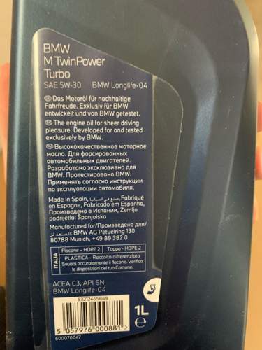

Ich hab mal eine vllt leidige Frage (thema öl)
Ich habe einen bmw gekauft und da waren vom vorbesitzer 7l original bmw 5w30 longlife öl dabei.
Jetzt will mein vater ölwechsel machen an einem passat b7 2.0tdi 140ps (bj 2012).
Kann man das bmw öl im vw fahren?

Das Zeug hat die gleiche Einstufung wie das für den Passat.
0W-30 ACEA C3, API SN,und alle die ich gefunden habe,haben die Freigabe VW 504 00/507 00 und BMW Longlöife 4 gleichermaßen.
Es paßt also für den Passat,das hätte man aber auch mal mit etwas googeln selber heraus finden können.

Es ist 5w30, nicht 0w30
Und das die die allgemeine Normen erfüllen, ja glaub ich auch.
Aber ich weiß ja nicht ob bmw von castrol, shell, aral oder sonst wo sein öl kauft.
Und dann weiß ich auch nicht welches öl von bspw. Castrol für bmw verwendet wird.
Da gibts welche die bmw ll04 und vw Norm erfüllen
Da gibts auch welche die nur bmw ll04 erfüllen.
Und beide erfüllen ACEA C3 und API SN.
Wüsste nicht wie ich das mit bisschen googlen rausfinden soll.
Hab ich nämlich erstmal auch probiert, auch im Ölforum datenblätter zur viskosität, flammpunkte, schwefelgehalt und so weiter von verschiedenen ölsorten mit dem vw öl verglichen.
Dennoch hab ich nirgendwo einen Hinweis bekommen wie zum Beispiel:
„ das bmw öl liefert castrol. Die bezeichnung ist: castrol edge 5w30 c3. Es erfüllt die vw 507 00.“
Daher hier der thread…

Sorry,das 0W-30 war ein Schreibfehler.
Such einfach mal nach der Spezifikation con ACEA C3,API SN.
https://de.wikipedia.org/wiki/Motor%C3%B6l#SAE-Klassifikation
Das sind festgelegte Spezifikationen für Öl,und diese sind für Deinen Passat B7 die gleichen wie die von Deinem BMW Öl.
Und die Freigaben müssen vom Ölhersteller teuer bezahlt werden,deshalb sind auf manchen Ölen auch nicht unbedingt alle angegeben,obwohl das Öl die locker erfüllen würde.
BMW hat z.B. seine Anforderungen von Longlife mal geändert,seitdem haben viele Hersteller diese Freigabe nicht mehr auf dem Etikett weil sie einfach die Abnahme von BMW nicht mehr zahlen wollten.
Und mit googeln meinte ich, das es sicher auch für den Laien möglich sein muss, sich die Spezifikationen auf dem Etikett anzusehen,diese mit den Anforderungen des Passat zu vergleichen,und festzustellen das diese identisch ist.
Wenn du nun absoluten Wert auf eine total überflüssige Freigabe legst musst Du nun halt freigegebenes Öl für den Passat kaufen,dann hättest Du aber hier nicht fragen müssen.
Ansonsten nimmst Du das für den Ölwechsel und gut ist.
Denn auf dem BMW Kanister steht nun mal keine VW Freigabe,aber eine ACEA API Spezifikation.
Und BMW Longlife LL04 ist doch ein sehr hochwertiges Öl von BMW,das wird wohl locker die Freigabe von VW für den Passat erfüllen.

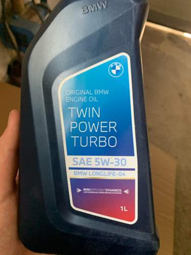

Wenn ich die Flasche so sehe, würde ich das Öl wahrscheinlich nirgendwo mehr einfüllen. Ich meine, es ist viele Jahre her, dass die Flaschen so aussahen. Oder?
Steht auf der Flasche irgendwo das Herstellungsdatum aufgedruckt?
Seit einigen Jahren ist übrigens Shell der Hersteller. Früher war es Castrol.
