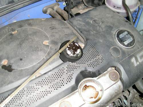

Hab ich vor ne Halben Std aus meinem Seat mit AER Motor abgelassen. Wird wohl die Zylinderkopfdichtung durch sein. Muß sicherlich min 4 Std meiner Freizeit opfern, um diese zu erneuern. Wapu und Zahnriemen incl.

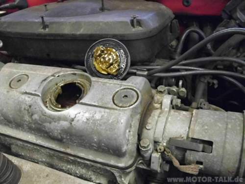

@ Rüdiger & Viktor. Hat sich ergeben, daß ich ne längere Strecke fahren mußte. Hab den Seat genommen, der sonst nur zwischen 3 - 20 Km gefahren wird. Das Öl war vor Fahrtantritt farblich noch OK. Allerdings mit einem sehr mulmigen Gefühl auf die Autobahn gefahren. Alle 30 Km mal einen "Technischen Halt" eingelegt, Öl, Wasser und Öldeckel kontrolliert. Öl hat seine Farbe behalten, ist nicht mehr geworden, Wasserstand auch i.O., am Deckel war etwas Öl und minimal der Schmodder. Wenn das Öl wieder weiß geworden wäre, hätte ich auf dem Rastplatz einen Ölwechsel durchgeführt 😁. Die Ölwechselschale, 5 ltr & Kühlwasser hatte ich an Bord gehabt.
Den Ölabscheider werde ich allerdings noch mal abbauen und reinigen.

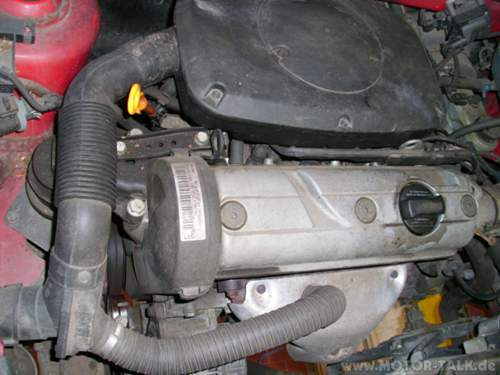

I keep an eye to this Engine. Its a Fehlkonstruktion. Hab von diesen Typ leider nur schlechtes gehört. Der Motor wurde in den Seat, Polo, Golf, verbaut. ( bei - Temperaturen: Zugefrohren, kein Öldruck usw)
B-polo-1-4
Die Firma hat leider mehrere von diesen Fehlkonstruktionen im Programm.
Da ist dieser Motortyp garatiert einer. Wurde im Golf, Polo und Seat der späten `90 er verbaut. Kenn da Fälle, wo dieser hohe Kondenswasseranteil bei - 10 ° den Motor eingefroren hatte. (Ist bei MT als Frostmotor bekannt) Hatte nach dem Starten kein Öldruck, war wohl der Ansaugschnorchel zu gefroren. Meine Nachbarin hatte mit ihrem Golf 3 noch Glück, da gleich abgeschaltet. Mein 1,0 Seat Motor hatte mit 120.000 eine eingelaufene Nockenwelle und Hydrostößel, deshalb günstig an ihm gekommen. Bis jetzt läuft alles (Öl und Wasser immer noch gut) Die lange Fahrt hat ihm auch gut getan, mal richtig "durchgewährmt". Und das bei 5 ltr Verbrauch (auch mal was positives)

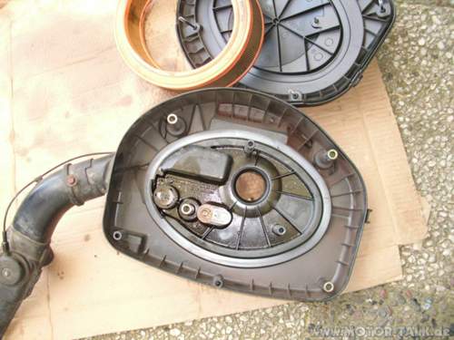

Heute hab ich mir mal den Ölabscheider vorgeknöpft. Öl mußte ich auch wieder ablassen, da mir der neue Dichring in die vorherige Brühe gefallen war, und die Ablaßschraube tropfte. (um da nicht rum zu angeln, mußte ich 3 x den alten verwenden) Öl sieht nach ca 500 Km gut aus, wenn es mal so bleibt.
Der Ölabscheider nicht, da mit dem weißen Schmodder verstopft. Es lief auch ein Schluck glasklares Wasser aus dem Ölabscheider. Diesen mit Bremsenreiniger ausgespühlt, ausgepustet, und wieder eingesetzt. Kühlwasser hat er keinen Tropfen verbraucht, sind auch keine Ölspuren zu erkennen.

könnt das Problem dann nur an den Kurzstrecken liegen?
Wird wohl so sein, das sich bei überwiegend Kurzstrecke ( 2 - 10 Km) bei diesem Motortyp viel Kondenswasser bildet. Mein Nachbar gegenüber fährt einen neuwertigen Polo mit dem berüchtigten Steuerkettenmotor. Der fährt 2 Km im Ort, und das 4 x am Tag. Kuck da morgen mal nach wie bei ihm das Öl aussieht. Kopfdichtung glaube ich nicht, dazu läuft der Motor zu gut.
Die Bilder sprechen für Kurzstrecken-Mock, das erste bild mit dem Café-Latte allerdings nicht. Kopfdichtung könnte es durchaus sein, weil die ja in unterschiedlichen Richtungen kaputt sein kann. Mit dem Motorlauf hat das primär mal garnichts zu tun. Wenn Öl und Wasser verbunden sind, dann kriegt der Brennraum ja davon nix mit. Es kann aber ja auch ein Haarriss oder sonst was im Spiel sein.
