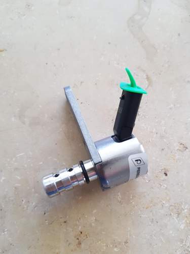

wir haben eine ZT Bj.2019 mit 1,6cdti in der Familie.
Seit dieser Woche fährt das Auto mit reduzierter Motorleistung. Die Fehlerauslesung beim FOH sagt, daß das Öldrucksteuerventil nicht richtig arbeitet ("klemmt"😉. Weiterfahren in diesem Zustand bis zur Reparatur (in einigen Tagen) wäre möglich.
Weiß jemand evtl. was genau bzw. welche Motorölströme von diesem Ventil gesteuert werden?
Ich bin der Meinung, seitdem dieses Problem existend ist, macht der Motor im Stand Geräusche, die meiner Meinung nach von der Steuerkette kommen. Kann dies in einem Zusammenhang stehen? (öldruckbeaufschlagter Kettenspanner ???)

Das Thema kenne ich aus eigener Erfahrung.
Das Ventil regelt den Öldruck bei Bedarf je nach Belastungsgrad des Motors und Drehzahl herunter um Diesel (und damit CO2 zu sparen).
Lass bitte auf jeden Fall den Öldruck messen (oder auch mit ODB-Dongle selbst).
Es würde mich nicht wundern, wenn auch bei Dir der Öldruck viel zu niedrig ist und daher das Regelventil "vermeintlich" klemmt. Bei mir wurden kaum mehr als 2 Bar Öldruck bei 3000 U/min erreicht (im kalten Zustand, bei warmem Motor nur noch gut 1,5 bar).
Es blieb nur der Tausch der Motorölpumpe um das Problem zu beheben.
Sollte es tatsächlich "nur" das Ventil sein das klemmt ist das relativ günstig zu reparieren.
Aber bitte unbedingt den Öldruck messen (lassen). Denn die rasselnde Steuerkette passt eindeutig zu diesem Problem weil der Kettenspanner nicht mehr genügend Druck bekommt.

Mitte August 2024 habe ich den Fehler „Motoleistung reduziert“ und „demnächst Werkstatt aufsuchen“ bei meinen Zafira Tourer Diesel BJ 2017 CDTI Opelwerkstatt stellte fest: Fehler P06DD Motoröldruckregelventil klemmt. Sie meinte Steuerkette defekt.
Zuerst habe ich das betreffende Ventil gewechselt und Öldruck messen lassen. Öldruck was wenig allerdings ohne Änderung. Fehler Motorleistung reduziert ist weitergekommen. Mitte November 2024 wurde die Steuerkette gewechselt. Fehler kommt weiter.
Ab Dezember 2024 habe ich festgestellt, dass der Fehler erst ab einer Außentemperatur von 3 Grad kommt. Bis 2 Grad kann ich hunderte km fahren ohne Probleme. Dazwischen kam auch ein Fehler P118B was kommt und geht…Habe mir ein OBD2 gekauft und lösche jedes Mal den Fehler und fahre weiter in der Hoffnung irgendwer kommt dahinter.
Jetzt vor paar Tagen war ich in der Opelwerkstatt. Sie hat jetzt beim laufenden Motor den Fehler ausgelesen und meint die Ölpumpe müsste man wechseln… mich will man noch anrufen deswegen. Falls mir noch was einfällt melde ich mich. Reinhard

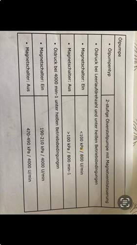

Hallo, ich denke zwischen NOX /Adblue System und Öldruck gibt es definitiv keinen Zusammenhang. Grundsätzlich funktioniert es so: Der Öldruck wird von der Pumpe durch den erzeugten Volumenstrom aufgebaut. Ist der Druck zu gering, dann kann es an mangelnder Förderleistung der Pumpe oder an zuhoher Leckrate im System liegen. Lecks können z.B. durch verschlissene Lager (Nockenwelle,Kurbelwelle…) entstehen. Auch möglich ist eine Verstopfung am Eingangsieb der Pumpe.
Wenn die Meldung Druck zu gering kommt, dann sollte man den Druck messen. Ist er zu gering, dann die Pumpe prüfen und ggf. ersetzen.
NOX und Co sind ander Baustellen.
Grüße JK
Noch ein Nachtrag: Die beschrieben Temperaturabhängigkeit passt auch zum Thema Pumpe. Steigt die Temperatur, sinkt die Viskosität des Öls und der erreicht Enddruck sinkt.
Kannst Du den Druck messen? Geht auch im ersten Schritt mit einem guten Tester. Anbei Vorgabe (ohne Gewährleistung). Sind aus dem Netz.
