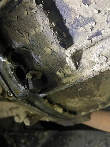

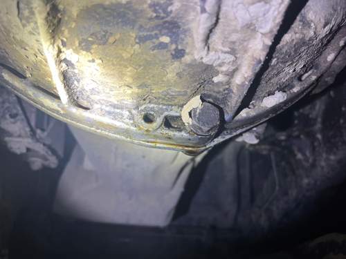

servus,
habe vermutlich nach Wasserdurchfahrt Ölaustritt. Finde die Anzugsdrehmomente nirgends
Ich hoffe durch nachziehen alles wieder in Ordnung zu bekommen, weiß diese jemand?
Im Hehl-Buch nichts gefunden
Vielen Dank
Glocke
Öl
Ansicht
2 Antworten
Man sieht da zwischen Motor/Getriebe einen Öl austritt. Es bring wohl nichts die Schrauben der Kupplungsglocke nach zu ziehen. Hier muß zur Weiteren Befundung das Getriebe ausgebaut werden.
.....abwischen und beobachten....Schrauben nachziehen bringt nichts, wie zuvor geschrieben. Das Öl wird sicherlich schon vor der Wasserfahrt da gewesen sein. Wurde jetzt halt runtergespült.....
