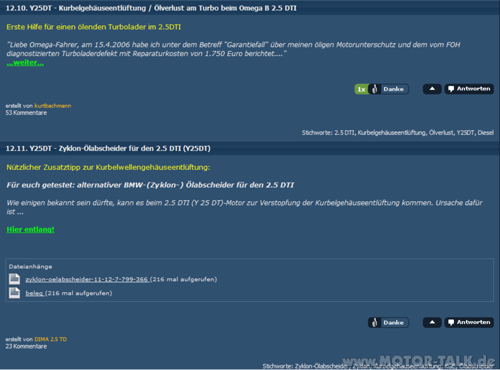

Hallo erstmal
Diese Problem ist eigentlich bekannt und steh hier auch reichlich beschrieben.
Wechselt mal die Gehäuseentlüftung, dann hat sich das Thema eigentlich schon erledigt.
Du hast ein BMW Motor in deinem Opel und der FOH hat da nicht so den Plan von...;).
Kostenaufwand ca. 36€ und 5min schrauben...
Gruß nach Frankreich vom Franky
Schau mal in die FAQ da ist es unter 12.10 und 12.11 genau beschrieben worden.
Diesel-tipp-s-oelen
Aber nicht den Zyklonenabscheider nehmen. Du mußt das Gehäuse auch regelmäßig wechseln. Was ja dann den Zyklon überflüssig macht. Wenn das Gehäuse kaufst ist der Vliesfilter mit dabei. Im Gehäuse ist ein Ventil welches auch den Geist aufgibt und mit gewechselt werden muß. Deswegen ist das Zyklon flüssig
