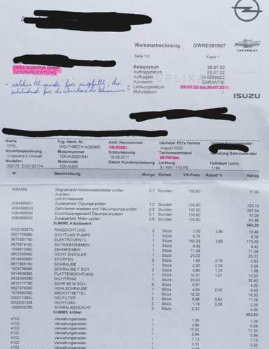

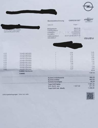

Hab mir das jetzt am Auto selbst angehört und ich kann wirklich nichts feststellen bzw. hören das etwas nachläuft. Wo sitzt der Ölabscheider den eigentlich.
Die Kurbelwellenentlüftung ist klar und spring einem sowieso ins Auge.
Was ist wenn im Zuge des Zahnriemenwechsels der Ölabscheider nicht angesehen/kontrolliert wurde und so wie von dir beschrieben verlegt ist, das würde den Ölverbrauch wieder rechtfertigen, oder?
Ich hab die damalige Rechnung der Werkstatt mal beigefügt (siehe Anhang).
Wiegesagt ich war zum angeführten Zeitpunkt nich nicht Besitzer, ich hab ihn erst seit November 2022.
Seite 1
Seite 2
