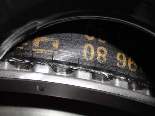

Gab schon Motoren mit defekten Zündkerzen und gebrochenen Elektroden.
Hast du denn mal selbst geschaut wie der ZR auf der Rückseite aussieht?
Auch wenn der ZR von der Breite passen sollte mit der Lehre, war bei mir auch der Fall.
Sollte der auf alle Fälle so nicht aussehen auf der Rückseite.
Anbei noch ein Bild von mir und Video.
Wenn die Oberfläche schon nicht mehr glatt sein sollte sondern rau und aufgelöst, wird das Ölsieb sich schon langsam zugesetzt haben.
Und wenn du eh schon keine Garantie mehr hast, kannst du auch zu einem Peugeot oder Citroen Händler fahren.
Die kennen sich da bestens aus und zu denen hätte ich mehr Vertrauen.
Auf der Rückseite bei meinem ZR war zwar noch die Schrift zu erkennen.
Das war bei 46.000 km der Fall.
Aber die seitlichen Risse waren mir nicht geheuer.
Somit bekam ich einen neuen ZR aufgrund der Gewährleistung, Kauf als Gebrauchtfahrzeug.
Und sollte dein ZR so aussehen durch die 710 Öffnung, würde ich keinen Meter mehr fahren.

@hwd63 schrieb am 1. August 2023 um 14:56:40 Uhr:
@Danielfordtransit
Also Zündkerzen sind schon überfällig, von der Laufleistung her.
Hier ist der 1.2 Motor sehr zickig und anfällig.
https://youtu.be/uKqVPD13u98?t=29
Der Meister hatte schon Ahnung...hat auch wirklich sehr sorgfältig geschaut und auch zugehört...
Ich glaube in der Peugeot Werkstatt wird das auch nicht anders gemacht...könnte mir natürlich einen Kostenvoranschlag dort ma holen und nach einen zeitnahe Termin fragen...
Bei Opel würde mich der ZR Wechsel bis maximal 600€ kosten.
Ich verstehe nicht warum die Zündkerzen bei all den Inspektionen nicht gewechselt wurden,wenn die schon überfällig sind.
Also der ZR sieht nicht so aus wie auf deinem Foto...keine Risse und Abnutzung zu sehen...
