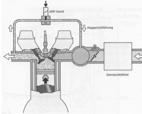

Was hat denn Deiner Meinung nach das "Abgasrückführungsventil" mit dem Turbo zutun? Das Ventil wird weder vom Turbo angesteuert, noch sitzt es im Luftstrom des Turbos. Dieses Ventil ist einzig und allein dazu da den NOX Wert zu senken......weil sonst nix Euro5. Oder besser gesagt.....Die Rückführung von sauerstoffarmem und kohlendioxidhaltigem Abgas verdrängt Frischluft im Ansaugrohr und senkt den Sauerstoffanteil der Frischgase, wodurch die Verbrennungsgeschwindigkeit abnimmt. Die höhere Wärmekapazität des Abgases gegenüber Frischluft senkt die Verbrennungstemperatur, da das vorhandene Kohlendioxid ein Teil der Verbrennungswärmemenge absorbiert. Man könnte auch sagen: Das Abgas nimmt nicht an der Verbrennung teil, muss aber jedoch mit aufgeheizt werden. Als Folge sinkt die Verbrennungstemperatur.
Hier gibt es Leute die das AGR schon stillgelegt haben..........die dürften ja nach Deiner "Theorie" überhaupt keine Leistung mehr gehabt haben! Also ist meiner Meinung nach meine Aussage "Der Turbo hat nix mit dem AGR zutun" absolut richtig. Wenn ich scheiß schreibe (nobody is perfect) habe ich auch den Arsch in der Hose mich zu berichtigen. Kannst Du das auch von Dir behaupten? (16 Bar Ladedruck ist nur ein Beispiel)

Na klar .....das kann Dir schon mein Sohn in der 7ten Klasse erklären......das der Turbo vom Abgas angetrieben wird......aber nicht vom AGR! Hast wieder nicht gelesen wozu das AGR da ist........wenn es nicht vom Ladedruckgesprengt wird....lach.....vor allem wenn er exorbitant hoch ist. Falls Du dieses Schemata deuten kannst wünsche ich Dir viel Spaß!!
Ich hätte es auch noch etwas komplizierter.......wenn Du dich traust!!

@blame dein Problem ist, das du nicht liest. Da steht nämlich was das AGR mit dem Turbo zu tun hat. 15sek Googlen reicht dafür
Hier hast du das Bild her:
http://www.kfztech.de/kfztechnik/motor/abgas/abgasrueckfuehrung.htm
Hast du mal gelesen was da steht? Weiter unten? Da bei Hochdruck AGR?
