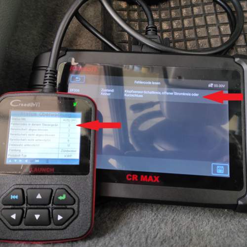

Um Mal die Titelfrage und die 3 Links im 1. Beitrag zu beantworten hänge ich einfach mal mehrere Bilder an, die ich in letzter Zeit gemacht habe, weil IMMER WIEDER diese Frage aufkommt...
Zu der Frage was ein Gerät kosten darf/soll/muss:
Die kann man gar nicht pauschal beantworten, denn es kommt immer drauf an was man aktuell will und in Zukunft>Stickwort SFD/SGW/gesperrtes Gateway!
Für den einen reicht ein 100€-Gerät und der andere muß über 1000€ ausgeben, wobei in dieser Preisklasse Updates idR nach 1 oder 2 Jahren Aufpreis kosten, Token für SFD/SGW idR auch.
Nach der jetzigen Anforderung des TE würde ich mal ein Gerät von icarsoft in den Raum werfen. Möchte man Stellgliedtest dabei haben wird es aber etwas teurer als 100 oder 150€, für mich aber ein must-have bei einen Diagnosegerät.
Vielen Dank für diesen Vorschlag @ULFX das sieht doch schon eher nach einem vernünftigen Gerät aus und der Preis hat sich ja schon nach gut 6 Lesungen wieder rentiert, wenn ich bedenke dass die meisten Werkstätten hier in der Umgebung etwa 20 bis 25 Euro pro Auslesung verlangen.
Welches Gerät meinst du? Der Creader ist ein reiner OBD2 Leser der eben nicht viel kann. Der MAX kann mehr und kostet 369€, der DS808 noch mehr und kostet ca 900€. Alle Bilder sind aus ein und demselben Steuergerät, nämlich dem Motor-SG und zeigt wie sinnlos im Grunde die reine OBD2 Diagnose ist. Also wo soll man anfangen mit der Diagnose bzw Instandsetzung wenn einem kein FC angezeigt wird? Zumal oft relevante FC's auch in anderen SG's stecken können, die eben die reine OBD2-Diagnose gar nicht auslesen kann, da nicht gesetzlich vorgeschrieben!
Ah verstehe, ich dachte die Gesamtgerätschaft die du da auf der Mittelkonsole liegen hast, sei für 150 Euro zu erwerben. Mein Fehler.
Nee, das wäre schön. Was ich schon für Diagnosegeräte ausgegeben habe...davon kaufen sich andere ein Auto. Den Kosten-/Nutzenfaktor darf man dabei lieber nicht sehen, aber wenn dann ist man froh was ordentliches zu haben.
Außerdem ist's ein (kleiner ;) ) berufsbedingter "Tick". Jeder hat eben so seins.
