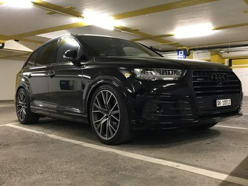

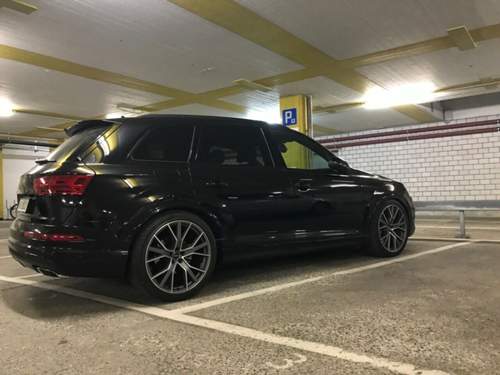

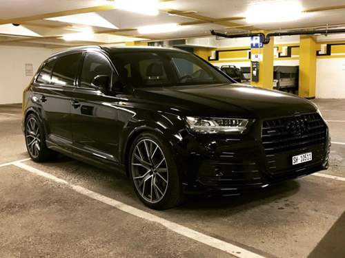

Ich habe es gewagt und die Koppelstangen von BBM eingebaut. Gemessene 15/30 mm Tiefer. Bilder im Dynamic Modus
Die Koppelstangen finde ich genial, keine Eingriffe in die Elektronik nötig.
Schickt BBM auch ein Gutachten oder ABE mit?
Nein gar nichts! Und bei 15mm vorne schleift er im Dynamic ein wenig, deshalb muss er wieder hoch.
