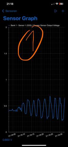

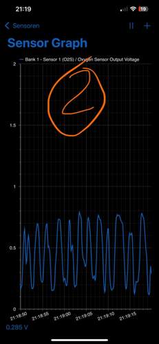

Ich bin kein Expert bei O2 Sensor lesen , aber bei der Überprüfung an meinem W124 E220 habe ich folgende Werten im Leerlauf bekommen .
(siehe Anhang)
Das erste Foto geht es um die erste Sekunden nachdem ich den Motor gestartet habe, und bei dem Zweiten Foto wurde nach einem Minute gemessen.
Sind diese Werte Normal ?
Ich kriege Fehlercode P0171
Danke an euch im Voraus:)

Sicher, dass es sich um einen W124 handelt? Wie hast den denn den Fehlercode ausgelesen? P0171 ist doch eigentlich ein OBD Fehlercode und der W124 hat kein OBD?
Die Lambdawerte sehen normal aus.
So sicher kann man sich nicht sein.
Zuerst erkennt man, dass der Regelkreis geschlossen ist. Die Sensorwerte pendeln.
Ob die Lambdasonde jedoch exakt ist, das kann man so nicht ermitteln.
Wenn die Laufzeit einer Lambdasonde erreicht ist, so etwa bei 80.000 Km, sollte die ausgetauscht werden.
Wichtig wäre auch zu schauen wie sich das ganze bei 3000 Umdrehungen verhält. Richtig nach Falschluft zu suchen ist hier sicher auch nicht verkehrt.
