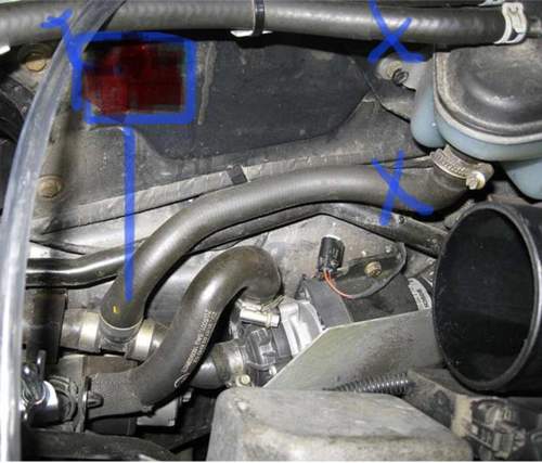

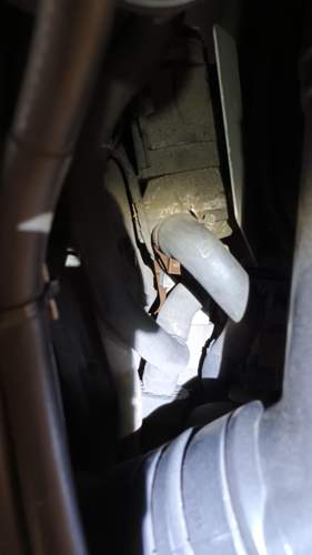

Hallo. Ich möchte gerne den Niedertemperatur-Kreislauf trennen. Ausgleichsbehälter sowie größeren Kühler habe ich bereits. Nur, wo trenne ich die Leutung genau? Due Pumpe ist an einer Seite mit Kühler verbunden (mittlerer Anschluss) und mit Kühlerkreislauf am oberen Anschluss ( T-Stück was zu großen Ausgleichsbehälter führt). Das mit der Rücklaufleitung ist es verständlich ( vom Asgleichsbehälter trennen und zum kleinen Ausgleichsbehälter anschließen). Wie mache ich das?

Wäre das so richtig? Vom T-Verteiler zum neuen Ausgleichsbehälter (rot). Die Leitung am originalen Ausgleichsbehälter ( kreuz) stilllegen. Die Rücklaufleitung (kreuz) zum neuen Ausgleichsbehälter legen, und am originalen Ausgleichsbehälter stilllegen. Dann wären die Kreise getrennt. (Das Foto habe ich bei HansHehl gefunden und angepasst). Wäre das so richtig?
