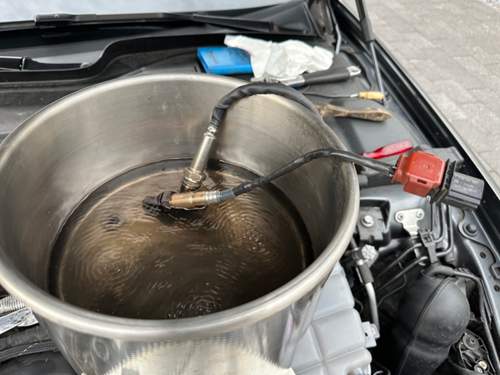

Nachdem ich jetzt gute 40.000 km Ruhe hatte mit der Fehlermeldung Nox Sensor, war es jetzt wieder soweit. Ich habe die Nox Sensoren ausgebaut und in einem Ultraschallbad gereinigt. Als Reinigungsflüssigkeit benutze ich eine Mischung aus Brennspiritus und Ethanol. Nach ca. 10 Minuten entnehme ich die Sensoren und blase sie mit Pressluft aus. Das wiederhole ich circa dreimal. Durch dieses Reinigen habe ich in der Regel wieder 40.000 km meine Ruhe. So einfach kann es sein!
Dies ist dein 3ter fast gleicher Beitrag in diesem Blog 😁 da muss ich jetzt mal nachhaken.
Hast du zufällig ein Bild von den NOX Sensoren vorher/nachher nach dem Entspannungsbad? Würde gerne mal den Unterschied sehen?
Es sind nur sehr kleine Bohrungen in den eigentlichen Sensor. Durch diese Bohrungen kann man nichts erkennen. Es kommt aber allerhand schwarze Brühe aus den Bohrungen. Wichtig ist das Ergebnis! Ich fahre schon fast wieder 10.000km ohne Fehlermeldung.
Es stimmt, ich habe schon mehrmals darüber berichtet. Wundere mich nur das niemand reagiert und die Diskussionen weitergehen. Audi will für die Sensoren ein Schweinegeld haben. Die Sensoren aus China - denen traue ich nicht. Was gibt es einfacheres als es wie beschrieben zu versuchen! Kostet doch nichts!
