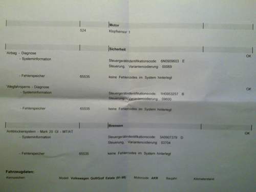

Problem: Bin Gestern gefahren und hab gemerkt das meine Karre bei 5000upm abregelt.
Wollte diekt zu VW fahren...hatten aber schon zu.

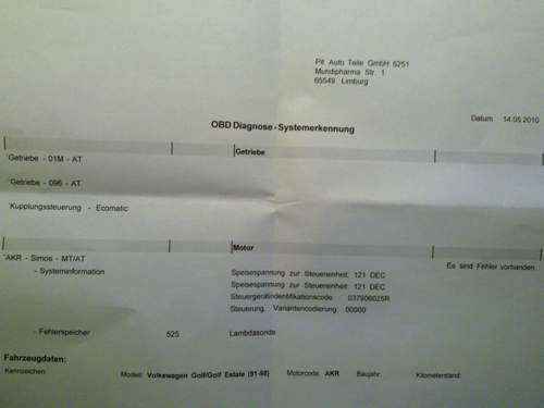

Also zu Pitstop. Fehlerspeicher auslesen.
Das kam raus:
150520102407
150520102408
14 Antworten
Danach (also dem Pitstop Fehlerspeicherauslesen) läuft wieder alles ohne Probleme(bis 6000upm)
Ich weiß nicht genau ob die dort auch den Fehlerspeicher gelöscht haben oder nicht.
Noch was...Beim dem Protokoll ist der falsche Motorkennbuchstabe ausgewählt AKR und nicht AGG...weiß nicht genau ob das schlimm/relevant ist!?
Also wenn ich das richtig sehe habe ich also: Ein Fehler 525 Lambdasonde und einen Fehler 524 Klopfsensor.
Soll ich jetzt am besten erst ma weiter rum fahren bis der Fehler(Notlauf und regelt bei 5000upm ab) wieder auftritt und dann einfach weiter sehen!?
Anregungen/Tipps?
Hab die SuFu schon benutzt aber da steht meist das man das Protokoll posten soll...so wie ich es jetzt gemacht hab^^

Halt Stop doch der meinte das der Notlauf warscheinlich vom Klopfsensor kommen würde...KP
Ist schon richtig so.
Fahr erstmal wieder ein bissl und dann laß den FSP nochmal auslesen.
Denn es gibt ja noch unterschiede bei den Fehlern.(statische oder sporadische)
Also denkst du das jetzt wo er nicht mehr bei 5000upm abregelt und ganz normal läuft auch automatisch nichts mehr vom Klopfsensor Fehler im Speicher steht(zumindest so lange bis er wieder kommt)?
Der Fehler wurde ganz bestimmt gelöscht,sonst wär das Stg. immer noch
im Notlauf.
Ok das vermute ich auch.
Aber eine große Rolle wird das mit dem falschen MKB nicht spielen oder?
Solange nur AUSGELESEN wurde ist das in diesem Fall nicht so schlimm, da beide Motoren die gleiche Einspritzanlage haben. Wenn etwas eingestellt werden soll und das Diagnosesystem die Vorgaben liefert wäre es nicht so gut.
Wenn der Klopfsensor nochmal im Speicher steht am besten erstmal die Montageschraube lösen und mit dem RICHTIGEN Drehmoment (und einem genauen Schlüssel) wieder anziehen. Dann weitersehen...
