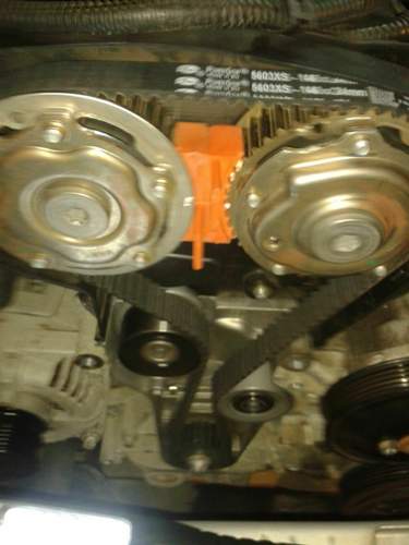

-Zahnriemen ist jetzt komplett sichtbar, nun die zweiteilige NW-Räder-Arretierung PASSEND reinstecken, siehe FOTO. So wie man es reinsteckt, so muss es beim Zusammenbauen auch wieder aussehen. Die Markierung des linken Verstellers liegt etwas oberhalb, die des rechten Verstellers sollte genau fluchten, war bei mir aber nicht möglich, ich vermute, weil billiges Werkzeug. Wenn man genau hinschaut, sieht man, dass die Markierung des rechten Verstellers gar nicht mit dem Strich auf dem Werkzeug fluchten kann, weil die Zähne komplett versetzt sind.

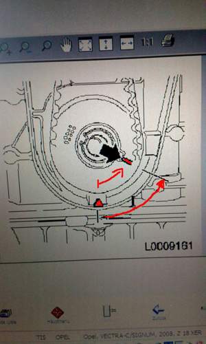

-Schwungradblockierunng wieder ausbauen, KW auf 60° vor OT stellen. Wurde mir so mitgeteilt, wahrscheinlich, damit die Kolben alle möglichst weit weg von den Ventilen sind (wenn man abrutschen sollte mit dem 24er Schlüssel, das Lineal auch herausrutscht, dann kann sich die NW drehen und einen Kolben-Crash verursachen)

-Nun das NW-Räder-Blockierwerkzeug wieder reinstecken, dass die Markierungen wieder passen, muss genauso ausschauen wie zuvor. Dann die Schrauben mit 50 Nm + 150° + 15° wieder anziehen....und ganz wichtig, wieder gut gegenhalten!

Hier mal ein Bild wie du es verdrehen sollst.
Hoffentlich hast du nicht schon ein Ventil verbogen.

Also du hast jetzt die Räder gewechselt und die Nockenwellen sind in der richtigen Position ?
Jetzt setzt du das Blockierwerkzeug in die Nockenwellenräder ein, dann drehst du die Kurbelwelle in Laufrichtung wieder auf die Markierung zurück und blockierst die Kurbelwelle. Dann machst du mal ein Bild vom Kurbelwellenrad und eins von den Nockenwellenrädern mit Werkzeug.

Wie jetzt? Du sollst das wieder auf die Markierung zurück drehen und das im Uhrzeigersinn.

Auf den Bildern sieht alles i.O. aus und so kannst du jetzt den Zahnriemen auflegen und zwar unten am Kurbelwellenrad anfangen, dann auf die Umlenkrolle, dann auf die Nockenwellenräder und zum Schluss die Spannrolle mit Imbuss Spannen und den Riemen aufschieben. Wenn du das gemacht hast, alle Blockierwerkzeuge raus und die Kurbelwelle per Hand 2 mal komplett durchdrehen, dann die Kurbelwelle wieder auf die Markierung stellen und kontrollieren ob die Markierungen der Nockenwelle richtig stehen. Ich habe noch mal das Blockierwerkzeug eingesetzt und wenn das passt, dann stimmt auch alles und zum Schluss, wenn Motorlager wieder angebaut ist und Zündkerzen plus Zündmodul drin sind, den Motor starten und Probefahrt.
Mach nochmal ein zwei Bilder wenn der Zahnriemen drauf ist.
Ich hoffe ja, das du einen neuen Zahnriemen mit Spann und Umlenkrolle verwendest.

Sieht bis jetzt sehr gut aus, Motor 2 mal per Hand durchdrehen, dann nochmals die Kurbelwelle auf die Markierung stellen und dann nochmals das Blockierwerkzeug in die NW Räder einsetzen. Wenn das passt, dann kannst du den Motor starten.
Aber das sind doch gar keine neuen NW Räder, das auf der Einlassseite ist ja noch die älteste Ausführung und es gibt glaube schon die dritte Generation.
Das stimmt,aber die sind gut. Wurde mir versichert ?? jedenfalls. 2mal gedreht und die Markierung stimmte überein
