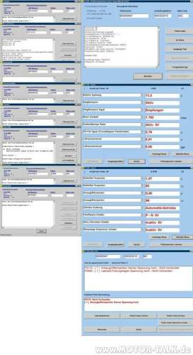

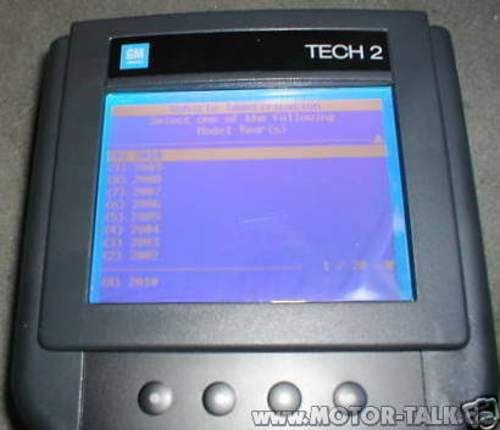

Der OBD Adapter ist -in Teilen- für den Hobbybastler sogar ein wenig dem TECH2 der FOH's überlegen, da er anschaulich viele selbst gewählte Werte, sehr übersichtlich parallel auf dem Monitor darstellen kann.
Beim TEC2 ist alles auf den doch sehr kleinen Schirm begrenzt.
Nur ist das TECH2 der FOH's auch ein um ein vielfaches mächtigeres Instrument als der OBD-Adapter.
Es gibt aber im WWW. (Beispiel PCM-Scan) auch viele andere Anbieter von OBD-Monitorprogrammen, wo die Werte in sehr übersichtlichen Formen und Arten angezeigt werden können.
Aber der OP-COM Pendant aus China ist vom Preis-Leistungsverhältnist absolut unschlagbar.
OBD2 Protokoll Ausgabe Beispiele
