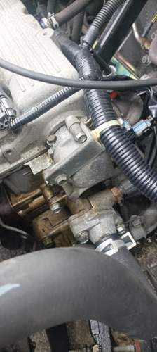

Eine ältere bekannte Dame hat eine Undichtigkeit an dem Bauteil siehe Fotos.
Fahrzeug Wagon R Baujahr 2003 (MM) 56 kw. Schlüssel: 8306 - 310. 130000 km.
Leider komme ich im Net nicht weiter bezüglich Ersatteile/Dichtung ect.
Ein Bauteil ist vermutlich der Nockenwelensensor.
Könnt Ihr mir bitte mitteilen, um welches Teil es sich auf dem Foto handelt, und wie das abgedichte ist. Simmering, Dichtung O- Ring etc.
Das ist das Teil wo der schwarze dicke Schutzmantel dran befestigt ist. Mit 3 Schrauben am Motor befestigt.
Mfg Kurt
Nockenwellenversteller?

Früher (die Konstruktion des Motors ist schon älter) befand sich da der Zünverteiler, jetzt reicht eine Nockenwellensensor.
Das Gehäus ist entweder mit einer Papierdichtung abgedichtet, oder mit einem O-Ring (Fzg.-Ident-Nr.?)
Der Sensor natürlich mit einem O-Ring (den gibt es aber nicht einzeln.

.Ich danke dir.
Fahrzeug Ident: TSMMM A 53 S 00234555
Tippe auch auf Papierdichtung am Gehäuse. Finde leider keine im Net. Sensor ist trocken/dicht.
Mfg kurt
Laut der Fzg.Ident Nr. ist ein großer O-Ring verbaut.
Den Ring (ET-Nr.11162-71C10) kann man neu machen.
Oder; du kannst aber auch Silikon-Dichtmittel (das braucht man z.B. auch bei der Ölwanne) nehmen. Wenn du Letzteres eh da hast, ist das vollkommen ausreichend. Und das hält, im Gegensatz zum O-Ring, ewig dicht!
Ich nehme das in solchen Fällen auch immer.
Super. Ich danke dir von ganzem Herzen. Top. Dichtmittel ist am Mann.
Dann kann ich der alten Dame helfen.
