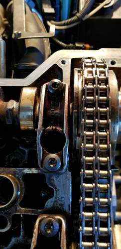

Moin zusammen,
Kann mir jemand sagen ob es aussehen soll oder ob sollen die Räder irgendwie "einrasten" ? Habe im Internet leider nichts gefunden :confused:
Vielen Dank im voraus ! ;)

Aus welchem Grund wurde der V-Deckel denn abgebaut ?
Kettenrasseln, NWV, Ölverlust... :confused:
Sind die Bilder vor oder nach deinem Ölwechsel entstanden ?

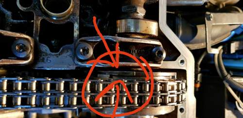

Die Nocke auf Bild 2 sieht ungesund aus
"Die Nocke auf Bild 2 sieht ungesund aus".
Mein erster Eindruck war das Ölmangel oder Översorgung (Pumpe)
ein Grund dafür sein könnte, denn die Kette hat ebenfalls Spuren...
Allerdings ist mir auch die Laufleistung nicht bekannt. :confused:
mike. :)

Also
Die nockenwelle neu sammt lagerschalen
Kette und eventuell zahnrad neu
Lohnt nur wenn Kompression auf allen Töpfen gut
Hatte der ölmangel sieht mann das an der Kompression
Bzw sind Stellen mit Anlauffarben ??
Auf den Bildern sieht mann nur a bissle

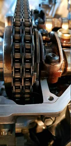

Sieht ok aus beim Versteller. Ein Bild von der Seite wäre aber besser. Weiß nicht wann die Kette gewechselt wurde und die Steuerzeiten sollten gleich mal gecheckt werden. Wenn was fetzt dann die Kette.
Kette neu, sonst nichts.
Nocke: naja...wenn die abdankt geht immer noch eine gebrauchte. Lagerschalen gibt es da nicht.
