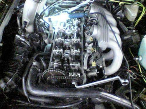

ich halte sie hinten gegen
die geschmiedeten haben aber auch keine Einbuchtung wenn ich mich recht erinnere

@reinhard e. bender schrieb am 8. November 2016 um 19:27:21 Uhr:
So was ist uns am Anfang der Entwicklung des C30SE-Motors öfters passiert. Deshalb wurde ein Montagewerkzeug entwickelt wo die NW komplett über die ganze Länge in die NW-Lager gedrückt werden. Denn der Druck der Tassen auf sie NW ist so stark dass ein kleiner verschobener Druck genügt um die Wellen brechen zu lassen.
Lass dir von einem kompetenten FOH das Werkzeug zeigen bzw. leih es dir für einen kleinen Obolus aus. Die nächste Wellen danken es dir.
Oder frag mal Thombeat wie er es macht.
Reinhard
Also, ich hab mich bei meinen ehemaligen Arbeitskollegen informiert. Das Werkzeug ging nicht als Sonderwerkzeug in die Serie (Kent-More). Es war also nur bei uns in der Entwicklung. Für die die es nachbauen wollen: es war ein U-Eisen an dem unten links und rechte je 3 Halbschalen (Wasserleitungsrohr) angeschweißt wurden. In der Mitte (Zylinder 3) war im Zündkerzenschacht war ein Gewindestab eingeschraubt. In der Mitte des U-Eisen war ein Loch wo der Gewindestab hindurch ragte. Nun wurde mit einer Mutter das U-Eisen mit den NW herunter gedrückt. Angezogen werden die NW in zwei Zonen. 1. mit 5 Nm von Innen nach außen, dann wieder von innen nach außen bis 10Nm. Dieser Wert darf auf keinen Fall überschritten werden.

da ein Teil der Jugend ja einen Senator 4,0/24V hatte und noch einen Senator 3,0/24V hat und
einen Senator mit einem V8 hatte ich sie mittags gefragt .
die NW sind ihnen auch schon gebrochen .
Sie meinten sie halten die NW seit dem mit einem Maulschlüssel vorne hinter dem Kettenrad fest .

Danke nochmal für die ganzen Antworten,
Nockenwellen sind nun drin von C40SE.
Läuft und säuft :P
Problem ist jetzt nur das es ein wenig lauter geworden ist. Da in mein ESD eig. nur noch ein Perforationsrohr drin ist mit ein wenig Wolle (Glas oder Mineral hmmm? ) und nicht wie vorher ein Kammersystem mit viel Wolle.

wurde die defekte NW umgetauscht und wo wurde gegengehalten,
beim Anziehen des Kettenrades ?
sicher nicht unwichtig ,für andere HIER !
