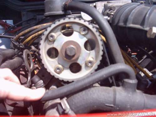

Such mal hier nach nem alten Thread , dort hab ich ein Bild gepostet wo du die Einstellung bei mir mit 0,6mm geplanten Kopf siehst , dann haste wenigstens mal einen Anhaltspunkt wo das grob hingehen sollte !
Hab das Bild von mir wieder gefunden !
Wie gesagt , Einstellung bei 0,6mm geplantem Kopf !
Verstellbare-nocke-ohc
Hallo danke, da hast ja mal ein vernüftiges Rad drauf gehabt,
hatte eins in der Bucht geschossen, das war Sch.... war auch noch eins vom 16V und zu breit,hat hinten am Deckel geschliffen.
ist mir gestern ein Stück vom Zahn weggeflogen und ausgerechnet unten in den Plastikdeckel. kotz
allse auseinander. hab jetzt das Serienrad drauf. hab gegenüber ein Loch gebohrt für den Pin.
um eine n Halben Zahn versetzt, kam da so auf 2mm neben rechts der Makierung hin, und dewr Riemen spannung. was soll ich sagen, das klingeln ist weg beim anfahren.

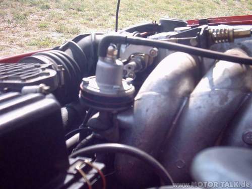

Einstellbarer-bdr
Hallo, Mengenmesser hab ich nicht, Massenmesser oder wie man den nennt.
ist ein Astra mit Motornik 1.2.5
kann man nichts mehr stellen geht alles über Eprom.im Steuergerät

Ne an der Drosselklappe kann man nichts stellen, ausser Drosselklappenanschlag.
hab mir ein Benzindruckregler bestellt in der Bucht mit Uhr.
hoffentlich ist eine Beschreibung bei. weiss nicht obder anstatt den originalen verbaut wird, oder
zusätzlich in den Rücklauf komm? gr. armin
