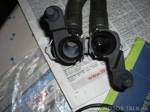

Erfahrungsbericht, Ausbau und Reinigung des Duoventils
Wie berichtet, hatte ich ja das Duoventil ausgebaut und ein anderes Duoventil eingebaut...
nun hatte ich die Möglichkeit das alte Duoventil, vermutlich defekte oder verschmutzte Duoventil zu öffnen und zu reinigen.... die 5 Torx Schrauben lösen und vorsichtig die beiden Ventilkappen mit samt dem 3 Anschlusskontaken nach oben ziehen.... vorsichtig die beiden Ventilstößel haben an ihrer Führung zwei kleine Druckfedern.... Im Oberteil also in den Kappen sind die beiden Spulen...
In meinem Fall, konnte ich nur recht geringe Verschutzung, eher ein Art Flugrost oder Beschlag wie bei einer Verkalkung aber recht dunn. Kann mir nocht nicht vorstellen, das das der Grund für die Funktionsstörung war...
In der Anlage meine Bilder von der Demontage
Die beiden Spulen habe ich auf Duchgang gemessen, dabei zeigte sich das die Spule auf der Fahrerseite keinen Duchgang hat... kein Wunder das das Duoventil nicht durch den Poti angesteuert werden kann, also nicht geschlossen wird und warmes Wasser in die Heizung läuft.

Duoventil-unterleit
Duoventil-seitenansicht
Duoventil-wasserzulaufseite
