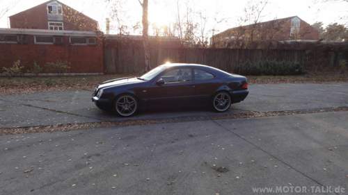

Also mit den walzen hinten liegt meiner jetzt auf der straße wie eine 1 😁
19Zoll Felgen wie die AMG Styling4 stehen dem W208 sehr gut
8,5+9,5x19 --Siehe Bild!
19 sind mir zu groß 😉 Aber sieht natürlich gut aus.
Was hast du denn drauf?
