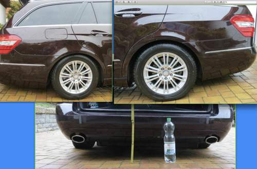

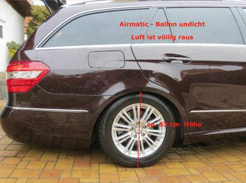

Halo Freunde, seit heute morgen spinnt iwie meine Niveauregulierung.
Es wird am Bordcomputer die Fehlermeldung angezeigt dass iwas damit nicht stimmt. Das auch zu Recht: Hinten links ist das Fahrzeug ziemlich abgesenkt im Gegensatz zum Rest des Autos.
Woran könnte das liegen?
Was ist Eurer Meinung nach kaputt und was könnte das wohl kosten :S ?

Die Bälge? Der sackt auf den mm rechts und links gleich ab, da müsste die Undichtigkeit/Riss/Loch gleich groß sein?
auf der Hinterachse sind die Luftleitungen im Standmodus verbunden. Es reicht also, wenn auf einer Seite irgendwo eine Undichtigkeit ist.

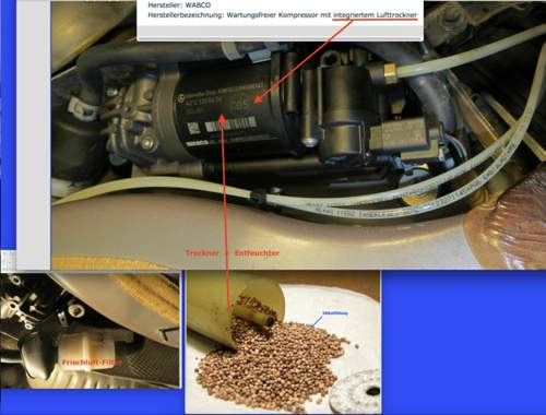

Trocknerpatrone? --> die sitzt doch im Kompressor verbaut und der ist ja schon gewechselt wurden.
Du hattest was von Minusgraden geschrieben, daher meine Vermutung mit dem Eis. Die Temperatur hat schon Auswirkungen, aber eher auf die Dichte der Luft als auf die Dichtheit des Systems. Die Trocknerpatrone ist nicht im Kompressor, sondern hängt in der Zuleitung extra drin.

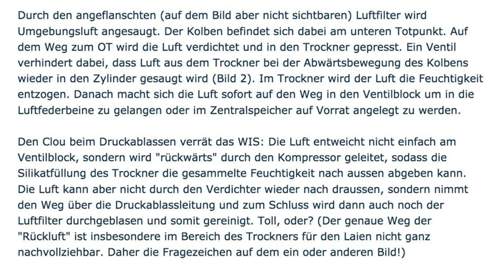

Einspruch, Euer Ehren ... die 1 Million Silikat-Kügelchen zur Luft-Trocknung sitzen im Kompressor, der Papier-Luftfilter davor, reinigt nur die Ansaugluft !
Bildschirmfoto-2017-03-12-um-08-09-16
Bildschirmfoto-2017-03-12-um-07-33-45

ich hab' gestern mir nur die EPC-Zeichnung der Luftleitungen angesehen. Bei denen war das Trocknerteil extra angeflanscht, so dass ich davon ausgegangen bin, dass im Kompressor selbst nix mehr ist.

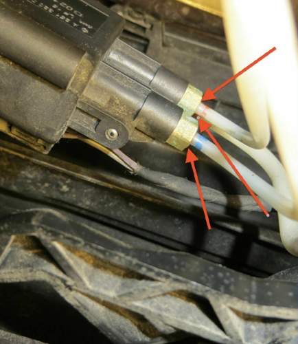

Die Idee mit den Absperrhähnen ist für die Dichtigkeitssuche im Grunde kein schlechter Ansatz. Wenn's durchgeführt wird, muss man aber sehr auf die Druckleitungen achten. Die haben nur geringe Biegeraten bis sie Haarrisse bekommen können. Nicht dass Du Dir bei der Lecksuche gleich noch weitere Baustellen einhandelst. Mein Freundlicher hat z.B. beim Dämpfertausch sicherheitshalber auch gleich die Leitungen ab Ventilblock getauscht.

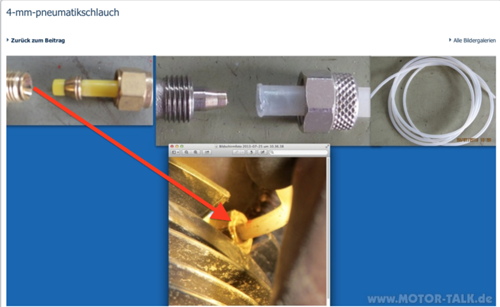

Die 4 mm Plasteschläuche mit der pat. Kegelverschraubung sollten selbst bei den 10 BAR Maximaldruck vom Kompressor i m m e r dicht zu bekommen sein, da durch die winzigen Durchmesser keine besonders große Kraft vorherrscht.
p.s.:
am Ende immer mit unverdünnten Spüli o.ä. abpinseln - wegen Dichtheits-Probe !
Der Plasteschlauch hält bis 21 BAR Druck aus:
https://www.amazon.de/.../B00OXP5CL0
Bildschirmfoto-2014-03-05-um-07-52-46

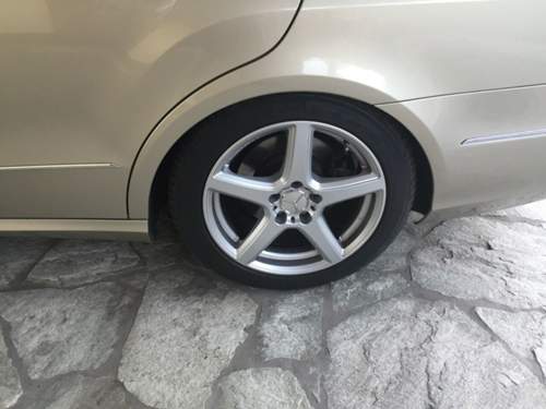

Ich schließe mich diesem Thema mal an, habe heute 18 Uhr meinen Wagen abgeholt vom Autohaus, alles gut gewesen und ich freue mich riesig aber jetzt habe ich schon das erste Problem oder ich glaube das es eins werden kann. Ich bin mit meiner Frau zu zweit mit dem Auto 25 km nach Hause gefahren, zu Hause ausgestiegen und nach circa 5-10 Sekunden hat sich das Heck um circa 1 bis 2 cm abgesenkt mit einem leichten leisem zwischen. Ich habe mich gleich nochmal in den Wagen rein gesetzt und habe ihn neu gestartet und da hat er mit einem deutlichen Geräusch sich wieder hochgepumpt. Aber ich hatte keinerlei Anzeigen im KI. Sind im Laufe des Abends noch ein paar Kilometer gefahren und das ganze Spiel hat er noch 3-4 mal gemacht immer wieder das gleiche, Motor abgestellt ausgestiegen und nach ein paar Sekunden ein bis 2 cm abgesenkt, wenn ich ihn dann wieder neu gestartet habe hat er sich mit einem doch sehr starken Geräusch wieder hochgepumpt. Keine Fehlermeldung. Ist das normal? Habt ihr dieses Geräusch auch alle wenn er sich hochpumpt. Aber ich muß ehrlich sagen, wenn das normal sein sollte, da schämt man sich für seine Mitfahrer.
Gruß Ronny.
Wenn der Kompressor ziemlich viel nachpumpen muß -mögl. ein echter Defekt im Luftsys. vorliegt, kommt eigentlich im KI immer die Meldung:
"Das Fahrzeug wird hochgepumpt - bitte warten"
Dann ist echt was faul, weil sich die ganze Prozedur fast jeden Tag wiederholt.
Kleinere Korrekturen werden dagegen nicht im KI gemeldet.

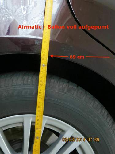

p.s.: ... die sicherste Dichtheitsprobe ist eine Woche Standzeit und alle 2 Tage re & li Höhe mit Zollstock messen.
Leichte Undichth. bringen ca. 1 cm Höhenverlust/tägl. und größere 2cm /tägl. nach einer Woche ist der Wagen unten auf 62 cm "angekommen"
Bildschirmfoto-2016-09-25-um-09-37-06-kopie

Moin Ronny,
Meiner lässt nach dem Abstellen auch immer ein wenig Luft ab, wieviel er dabei absinkt habe ich noch nicht geprüft. Ich denke das das normal ist. Wichtig er steht nach 2 Wochen immer noch gleichmäßig da. So lange dieser Zustand anhält mache ich mir keine Sorgen.
Beste Grüße, Maik

Aktuelle Messung: Links 63cm bis zum Boden, rechts 64,5cm. Auto steht seit Sonntag Nacht 2 Uhr. Also jetzt 41h.
