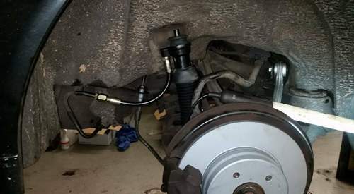

Nun möchte ich die hinteren Stoßdämpfer tauschen. Geholt habe ich die von Sachs mit dem Schlauch für das Hydrauliksystem.
In der WIS steht viel über die Gefahren die entstehen können, wenn man das Hydrauliköl trinkt oder sich in die Augen schmiert aber wie man das System Drucklos macht, finde ich nicht.
Ist da ein Hebel 1 / 0 und das war es schon oder ist das gar nicht notwendig wenn der Wagen auf der Bühne steht?

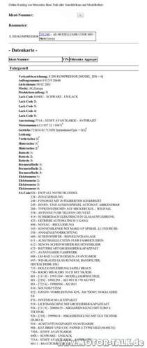

Wenn du hierdie FIN von deinem Wagen ein gibst kannst nachschauen welche Ausstattung er hat.

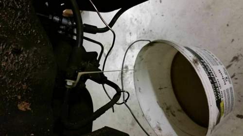

Zum Drucklos machen drehst einfach eine der Verbindungsstücke von Schlauch zu Metallrohr gaaaaanz vorsichtig auf. Wirklich ganz langsam und vorsichtig bis der Druck raus ist. Musst aber eine von der Fläche grössere Wanne oder so drunterstellen. Deck die Bremse ab dabei.
Das mit der FIN hilft Drago. Danke dafür - Klick!
Nur sehe ich nichts von ADS oder anderen Schweinereien die mein Wagen so hat.

Fin-210-1

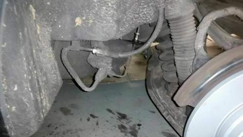

Wenn er ADS hätte wären an den vorderen Dämpfern Kabelanschlüsse. Nicht zudrehen ...aufdrehen und zwar da wo der dicke Schlauch an das Hydraulikrohr angeschlossen ist welches unter dem Unterboden hervor kommt. Wenn du noch Zeit hast mach ich ein Foto davon.
Da an die Schraube wollte ich abdrehen und den neuen Dämofer anschliessen. Wenn ich die Schraube löse, ist da dann noch viel Druck drauf?

@tiny-tic-tac schrieb am 16. Oktober 2015 um 07:25:42 Uhr:
...Also die überwurfmtter zwischen Hydraulikschlauch Dämpfer - zur Hydraulikleitung AUTO muss ich öffnen. Das ist klar und dann kommt da 1 Liter mit 200 BAR raus? Das hält die Wanne nicht aus 🙂
das ist alles halb so wild, wie es sich im ersten Moment anhört 😉
Die Druckspitze hast Du nur bei den ersten paar Mililitern - dann ist der Druck weg! Das ist ja der Sinn einer Hydraulik - ein nicht weiter verdichtbares Hydrauliköl überträgt die Kräfte...
Schraubt man also die Verschraubung etwas (!) auf, fängt es etwas an dort zu siffen! Es kommt jedoch kein "scharfer Strahl" mit 200 bar da rausgeschossen der einem den Finger abtrennt 😁
Nach kurzer Zeit ist der Druck fast völlig weg und man kann ganz aufschrauben.
Daher Ölwanne und am besten alten Lappen bereithalten.
Danke Higgi. Genau das war meine Sorge. Also Schlüssel ansetzen, Wanne drunter, einen Lappen als Spritzschutz über Schlüssel und Mutter und mit gaaaaaanz viel Gefühl, ganz langsam lösen.
Ist dann eigentlich das gesamte Syste Druckbefreit oder mache ich es genauso mit der anderen Seite?
Das ganze System ist dann drucklos... Trotzdem würe ich auch die andere Seite langsam lösen. Auch um Beschädigungen an den Verschraubungen zu verhindern (obwohl sowas mit richtigem Werkzeug nicht vorkommen sollte).
Man verliert bei der Aktion natürlich Hydrauliköl! Daher den Ölstand nach Einbau aller Neuteile prüfen und richtigstellen - auch und vor allem nachdem der Motor gelaufen ist. Die Anlage ist selbstentlüftend. Schnell geht das Entlüften, wenn man den entsprechenden Stellhebel an der Hinterachse löst und dann quasi manuell die Niveauregulierung ein paar mal hoch und runter fahren lässt. Ggf. durch einen Helfer dabei den Ölstand vorne im Behälter überwachen lassen.
