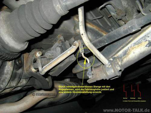

Fahr nen Omi B 2,2 Benziner Caravan mit Nivauregulierung. Diesen hab ich vir kurzem vorn um 40mm runtergelassen. Nun sind die hinteren Dämpfer auch soweit erneuert zu werden. Der nette Mensch vom TÜV sagt, keine normalen Däpfer, nur wieder mit Nivau!!! Also nix mit "normalem" Sportfahrwerk!!! Nun meine Frage: kann ich das Heck trotzdem runter lassen? Meine Überlegung: Original Dämpfer + Federn vom Sport, dazu den Geber für die Nivau kürzen. Anschließend das ganze vom Opelhändler einstellen lassen, bzw. die Werte auf normal setzen lassen. Gaht das?

Du kommst definitiv auch über den TÜV, wenn Du die Niveaulifter gegen normale Stossdämpfer tauschst, das kann ich Dir garantieren. Frage ist ob Du auf den Niveaulift verzichten kannst o. willst... z.B. ob Du die AHK regelmäßig verwendest o. den Laderaum oft schwer belädst...
Meine Niveaulifter haben Öl verloren, das habe ich bei der Vorbereitung zum TÜV bemerkt... kurzfristig habe ich die neuen Niveaulifter nicht bekommen, habe daher "auf die schnelle" normale Sachs Super Touring Dämpfer gekauft und eingebaut, den Kompressor, die Schläuche und den Sensor habe ich ausgebaut... (was der Prüfer nicht sieht... ) und bin anstandslos durch den TÜV gekommen, ohne das der Prüfer auch nur nachgefragt hätte.

Es gibt übrigens von Eibach Federn die für die Verwendung mit Niveauliftdämpfern zugelassen sind. Da hatte ich vor einiger Zeit selbst angefragt. Die OEM Nummer kann ich bei bedarf heraussuchen (VA/HA 40/30). Werd ich dieses Frühjahr auch noch umstricken.

Wo ist eigentlich euer Problem?
Das ist so simpel einzustellen und interessiert wirklich keinen Prüfer, dem man es nicht in belästigender Weise auf die Nase bindet.
Die Prüfer wissen aber, daß die Federn für Fahrzeuge mit serienmäßigem Niveau weicher sind, als die normalen Serienfedern.
Und wenn die davon ausgehen, daß Niveau nachgerüstet wurde, für den Hängerbetrieb, Hausbau oder die Großeinkäufe zum Wochenende, was solten sie dagegen haben.
Die Anlage ist geregelt und damit der Manuellen um Längen überlegen.
Den die gibt es ja auch !
Da pumpst Du drauf wie es Dir passt und gut ist es.
Da kräht doch auch kein Prüfer nach. Das gab es auch so zu kaufen.
Ihr habt Sorgen.....
Niveau-grundeinstellung

Da hab ich wohl den falschen TÜV-Menschen an der Hand!? Wie hast ihn teifer bekommen? Welche Federn / Hersteller? Den Geber gekürzt oder beim FOH die kürzere Version genommen? Gibt ja 3 oder 4 versch. längen (hab nämlich 2 davon).
Wie war das mit den Eibach Federn? Hab da nix gefunden. Vogtland, H&R, Ventura und Ähnliche, nix davon für meinen zugelassen! Würde ja normale Dämpfer einbauen aber hab keinen Bock die ganze Arbeit mehrmahls zu machen. Kennt jemand nen anständigen "Eintragungsbefugten", mit dem man auch reden kann? Sollte irgendwo im süden Deutschlands sein. (Stuttgart, Ulm, Augsburg, Memmingen oder irgendwo dazwischen)???
