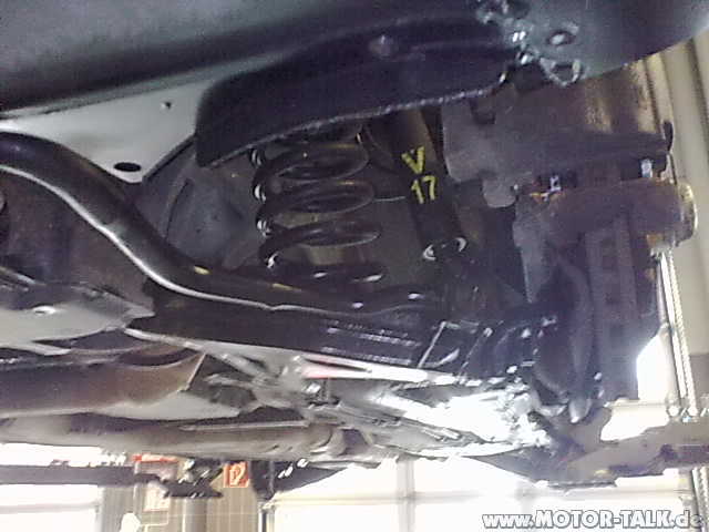

Halllo ich bin neu hier.
Edux ist ein CLK 320, Baujahr 09.2001, Km 168000, Farbe 189 (schwarz)
Ich habe ihn vor 3 Wochen von privat gekauft.
Nun zum Rost. Edux ist rostfrei.
Ein paar Bilder von den Achsen und dem Unterboden.
http://data.motor-talk.de/.../...inien-2010655-6050585791337661800.jpg
http://data.motor-talk.de/.../...inien-2010656-3982352448046679261.jpg
http://data.motor-talk.de/.../...inien-2010657-4533524244311268898.jpg
http://data.motor-talk.de/.../...inien-2010658-5043052625941876889.jpg
Ich konnte nicht einmal Flugrost an den Schweißnähten feststellen. Auch das Blechkleid ist absolut rostfrei.

Kein Einzelfall, meiner ist ebenso rostfrei (10/2001). Mit der Modellpflege ging das Rostproblem deutlich zurück.

Hat nix mit Modellpflege zu tun. Meiner (10/1998) ist mit 218 Tsd. km auch völlig rostfrei. Es wurde schon überall gesucht und abgebaut, weggeschraubt aber sorry 😉 nix gefunden.
