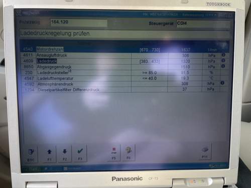

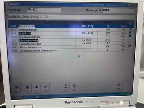

mein Name ist Michael B. und komme aus der Nähe von Stuttgart. Ich habe mir im Herbst einen 280 CDI (12/2006) als Winterauto zugelegt. Das Auto habe ich von einem Rentner mit nur 112.000km gekauft. Wie sich im Nachhinein herausstellte ist das Auto ziemlich vernachlässigt worden und hatte eine Menge Meldungen allerdings ohne das die Motorleuchte an war. Inzwischen habe ich mir ein altes DAS Diagnosesystem besorgt und bin beim Abarbeiten der Probleme. Dank der Tipps hier aus dem Forum konnte ich eine Reihe von Fehler z.B. durch den Ausbau und Reinigung der SAM-Rear schon erledigen.
So jetzt komme ich zu meinem aktuellen Problem über das ich gerade grübele. Es gibt keine Fehlermeldung, aber das Fahrzeug hat wenig Leistung und dreht selbst beim verhaltenen Fahren oft zwischen 2500-3000 U/min. Dafür suche ich die Ursache. Was ich entdeckt habe könnt ihr auf den Bildern sehen - nicht plausible Werte für die Drucksensoren.
Was habe ich bisher überprüft:
- Spannungsversorgung der Sensoren (5V) ist in Ordnung
- Alle drei Sensoren ( B28/5, B60, B5/1) sind inzwischen gegen neue Bosch-
Sensoren ausgetauscht worden. Nur den Differenzdrucksensor B28/8 habe ich
noch gelassen, da es die einzigen plausiblen Druckmesswerte zu sein scheinen.
- Sensoren ausgebaut und bei Luftdruck gemessen – Wert 306 hPa bleibt.
Insbesondere der Atmosphärendruck mit 306 hPa irritiert mich und das sich die Druckwerte nicht ändern beim Motor-An/Aus.
Was könnte die Ursache sein? Wo kommt der Wert mit den 306 hPa her der offensichtlichen Istwerte überschreibt. Wie würdet ihr weiter vorgehen?

Moin,
Atmospärendruck oder Ansaugluftdruck sollten dem normalen Luftdruck entsprechen der je nach Wetterlage um 1000 hPa ist, Abgasgegendruck bei Motor aus genauso. Alle 3 Werte sollten bei Motor aus nicht mehr als 15 hPa auseinanderliegen.
Abgasgegendruck im Standlauf bei relativ leerem DPF liegt um die 1080 hPa.
Differenzdruck hast du recht ist der einzig Plausible Wert.
Zudem ändert sich der Ladedruck nicht bei Standlauf und Motor aus, sicher das Turbo oder LDS funktionieren?
Schau mal was beim Ladedruck und LDS bei verschiedenen Drehzahlen angezeigt wird, die Werte müssten sich deutlich verändern.
Außerdem vorn am Turbo schauen ob und wie sich der Hebel vom LDS beim Gasgeben bewegt. Am besten mit zweiter Person.
Ansonsten bau mal die Luftfilter aus und schau wie die aussehen. Wenn einigermaßen ok, mit Druckluft ausblasen und wieder einbauen oder wenn nicht, 2 neue.
Danach die Adaptionsdaten der HFM Driftkompensation und der Luftfilterlernwerte zurücksetzen. Findest du unter Steuergeräte Anpassung. Mehr fällt mir im Moment auch nicht ein.

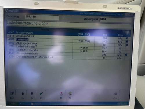

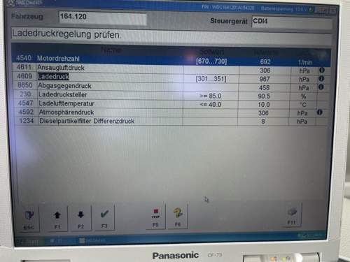

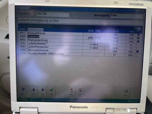

Hallo Matty und Ka209,
vielen Dank für eure Anmerkungen, die ihr spät in Nacht noch geschrieben habt. Ich weiß das zu schätzen - vielen Dank.
Aufgrund eurer Empfehlungen habe ich heute gemacht:
- HFM Driftkompensation und Luftfilterlernwerte (Luftfilter ist neuwertig) zurück gesetzt
- LDS bewegt sich beim Gas geben
- Neue Messungen mit laufendem Motor
Leider hat es keine Veränderung gebracht. Es scheint mir, dass der Motor etwas ruppiger läuft, vermutlich weil die Adaptionswerte fehlen.
Anbei die Istwerte der Ladedruckprüfung bei 600/1500/2000 U/min. Man sieht die Druckwerte ansteigen, aber sie sind immer noch nicht plausibel.
Wer hat noch eine Idee wegen der unplausiblen Druckwerte?

Moin Michael,
könntest du die Istwerte nochmal einstellen? Hat nicht ganz geklappt. Dazu wenn möglich auch die Istwerte vom Partikelfilter, Beladungszustand, Aschegehalt usw.
Wie geschrieben, der Differenzdruck war der einzig Plausible Wert, bei relativ frischer Regeneration. Wobei der Ladedruck könnte auch stimmen, der LDS regelt den Ladedruck unter anderem auch abhängig vom Atmospären/Ansaugluftdruck. Wenn der Wert vom Ansaugluftdruck nicht passt (zu niedrig), wird der LDS auch nicht voll zustellen.
Abgasgegendruck ist auch abhängig vom Ladedruck und wenn der zu niedrig ist...
Du hast die Sensoren auch richtig eingebaut? Ladedruck und Ansaugluftsensor sind unterschiedlich auch wenn sie gleich aussehen (haben unterschiedliche Teilenummern). Hatte ich bei meinem auch fast vertauscht, ist zwar der 320er aber da dürfte es genauso sein.
Dein Pluspol im Motorraum sollte auch nicht wärmer sein als alles andere drum herum. Hast du beim Anlegen der Stützspannung richtig Kontakt gehabt, könnte bei Kontaktproblem mit zu hohem Widerstand passieren.
Sorry, anbei die aktuellen Werte für die Ladedruckprüfung bei 600/1500/2000 U/min.
Pruef-ladedruckregelung-m
Pruef-ladedruckregelung-m-an2
Abgasgegendruck ist bei 1600 und 2100 U/min schonmal höher als der Ladedruck, das ist gut, bei 2100 vielleicht etwas zu hoch. Differenzdruck scheint auch ok, je nach Beladung des Filters.
Was mir auffällt, deine Sollwerte für den Ladedruck sind zu niedrig, die sind auch abhängig vom Ansaugluftdruck, schau ob da wirklich der richtige Sensor drin ist.

Moin Michael,
habe es getestet, Atmosphärendruck und Ansaugluftdruck werden vom selben Sensor abgegriffen. war mir gestern nicht ganz sicher, weil es gab mal bei der alten A Klasse einen Atmosphärendrucksensor im MSG. Ist hier nicht so, kannst einfach probieren indem du den Stecker am Ansaugluftdrucksensor abziehst, dann werden beide Werte auf 999 gesetzt.
Wollte ich aber erst selber testen bevor ich dummes Zeug schreibe.
Nun zu deinem Problem, du hast den falschen Sensor für den Ansaugluftdruck verbaut.
Habe ich getestet, indem ich den Ladedrucksensor oben angeschlossen habe und dann werden bei mir auch 306 hPa
als Ansaugluftdruck angezeigt.
Wie ich schon geschrieben habe, sind zwei unterschiedliche Sensoren.
Ansugluftdrucksensor hat die A 005 153 50 28 und Ladedruck A 006 153 99 28.
