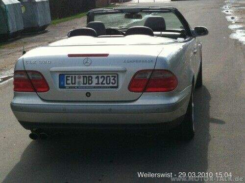

Ich habe jetzt nochmal ein Bild von meinem Cabrio eingestellt, die verbauten PDC sin von Waeco, sieht das den so Beschissen aus?
LG Hennaman

@Hennaman schrieb am 6. Juli 2015 um 12:59:05 Uhr:
LG Hennaman
....nöö....
@Picard155 schrieb am 6. Juli 2015 um 13:57:46 Uhr:
LG Hennaman
....nöö....
eben das meine ich doch aus, da hätte man sich diesen Aufwand doch wirklich sparen können🙄
