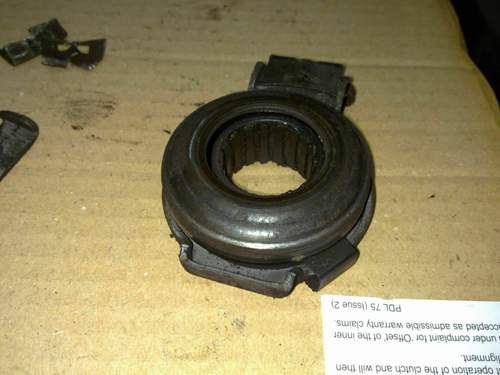

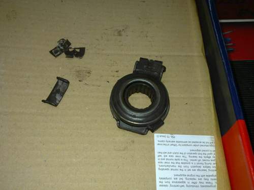

Hier noch ein "kleines" Beispiel für die "Qualität" mancher
Zubehörteile.
Das Lager hat sich nach 10.000km ohne Vorankündigung
verabschiedet.
Ich habe das ganze natürlich reklamiert.
Nur gut das ich die Kupplung nicht übers Internet gekauft hatte.
