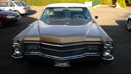

Hallo Foristi,
Mein neu erworbener Cadillac DeVille soll nun in einer Halle gut über den Winter kommen.
Ist es empfehlenswert, die zahlreichen Chromteile irgendwie zu konservieren? wenn ich die Chromteile mit Nevr Dull behandelt und poliert habe, reicht das aus oder bedarf es zusätzlichen Schutzes?
Katweazel
Imag0494
wenn du z.B. mit dem Never-Dull deine Chrom Teile alle behandelst und der Wagen danach in ein Winterquartier geht, so sollte das ausreichend sein. Du kannst aber dennoch einen verbesserten Schutz mit einer Versiegelung erreichen. Ich selber nutze zur Chrompflege schon seit Jahren das Jetseal 109 von Chemical-Guys als Versiegelung für das Chrom (geht auch mit anderen, aber damit habe ich die besten Erfahrungen gemacht, was auch den Glanz danach betrifft)
@ Katweazel:
Das NevrDull ist vollkommen ausreichend, da es, wie weiter oben schon von anderen Usern geschrieben, einen Schutzfilm auf dem bearbeiteten Material hinterlässt. Ein zusätzliches Auftragen von weiteren Pflege- oder Schutzmitteln halte ich für Material- und Zeitverschwendung.
Schönes Auto übrigens.

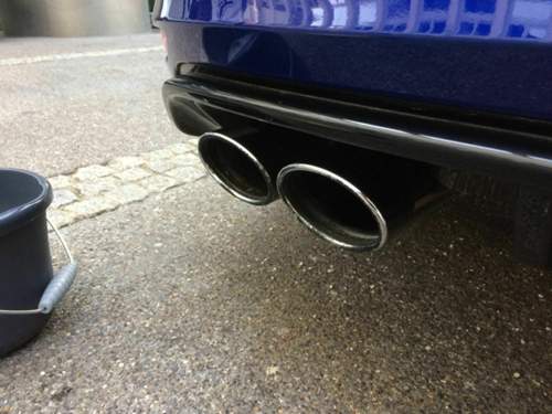

Ich hab heute mal mit Never Dull und ATU Metallpolitur die Endrohre am Golf bearbeitet.
So ganz zufrieden bin ich noch nicht. Außen ging alles gut, dort ist der Glanz wieder echt gut. Aber näher am Rand sieht man auf dem Foto noch viel Schmutz. Wie bekomme ich den am besten weg?
Wie wendet ihr Never Dull an? Ich hab das Bein ersten mal leicht drüber geschmiert. 5 Minuten gewartet und dann mit nem alten Shirt abgewischt. Beim 2. und 3. mal dann beides mit mehr Druck. Gereicht hat das nicht. Soll man da richtig mit der Watte scheuern? Hilft so ein Polierball an ner Bohrmaschine?
Die Flüssigkeit im Nevr Dull ist kein Wunderwasser. 😉
Leicht auftragen, einwirken lassen u. abwischen ist da nicht.
Bei deinen hartnäckigen Verschmutzungen ist es etwas anstrengender, diese wieder sauber zu bekommen. Da muss man schon ganz schön schrubben, bis es wieder blinkig ist.
Du hast 2 - 3 mal mit Druck gearbeitet! Ist es denn besser geworden?
Falls ja, dann weitermachen bis es sauber ist.
Hast du erstmal einen Grund drin, dann solltest du öfters mal mit dem Nevr Dull drüberwischen, dann verschmutzt es auch nicht wieder so hartnäckig u. geht leicht wieder sauber zu machen.
Von dem Bohrmaschinenaufsatz würde ich Abstand nehmen.
Bohrmaschinenaufsatz würd ich sein lassen, da man viel zu schnell irgendwo hinrutscht
Ich würds weiter mit Nevr Dull einweichen oder vielleicht mal den Reiniger der Alufelgen testen,damit hatte ich bisher auch ganz coole Ergebnisse
