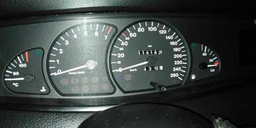

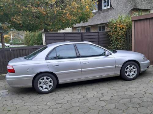

Hallo Leude,
ich konnte nicht widerstehen. Zunächst nur zwei Fotos von der Fuhrparkserweiterung. Beschreibung und natürlich Fragen kommen dann später. Nur soviel: Der braucht dringend (!!) einen neuen Zahnriemen.
Gruß - Robi

An den KM gibt es kaum Zweifel. Wagen ist seit 2016 stillgelegt. Seit 2009 aber auch nur 5000km bewegt worden. In 2009, also vor 5000km, wurde auch der ZR gemacht. Also vor 10 Jahren!!
Der Wagen war nur bei Opel. Hinten saß wohl nie jemand.
Ne, die Laufleistung passt.
Gruß Robi

so, Wagen seit paar Tagen angemeldet und erste 650km-Tour hinter mir.
Top.
Keine unvorhergesehene Problem, keine MKL, kein Wasserverlust, kein messbarer Ölverbrauch und der Samstag auf der Bühne brachte keine bösen Rostnester zu Tage. Klar, an allen 4 2mm-Uprofilen an den vorderen Längsträgern begann das Grauen, aber absolut im Frühstadium. Alles rechtzeitig versorgt. 2, 3 Winter mehr und das sähe da anders aus.
Eine Kleinigkeit iss, wo ich mal bisschen Ideen bräuchte:
Bei ziemlich genau Tacho 155, gibt es eine deutliches Heulen. Woher? Tja, aus der Mitte des Fahrzeug, eher nicht von vorne. Kommt bei 154, geht bei 156.
Wo suchen? Wie vorgehen?
Kardanwellenmittellager, Radlager, Diff?
Gruß Robi
