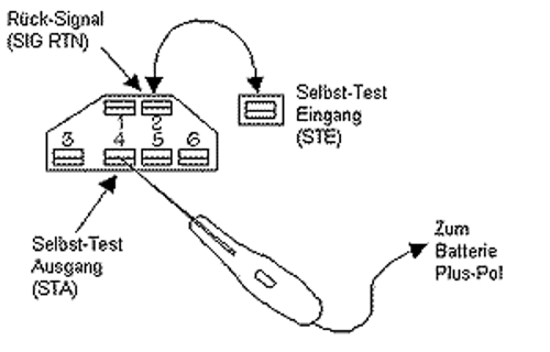

Sagt mal, wo finde ich denn den Steckplatz zum auslesen oder hat er keinen? Habe nur einen Sicherungskasten gefunden.

Zum Leerlaufregler, welche Maschine ist verbaut ?
1994 ist Ford von OBD 1 auf OBD 2 gewechselt.
Schau mal im Motorraum nach ( Beispiel beim 1992er ) hier :
https://www.justanswer.com/.../...quis-extract-check-engine-codes.html
Wie OBD 1 Blinkcode auslesen steht hier :
https://www.obd-2.de/ford-usa-diagnose.html
Bild anbei wie der Stecker aussieht.

Coole Sache! Danke schön
