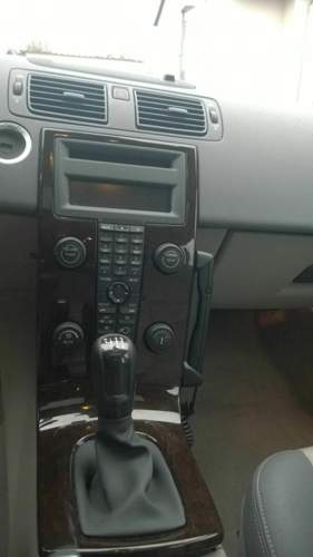

2. Der Navibildschirm fährt aus, bleibt aber schwarz. CD/DVD ist im Handschuhfach eingelegt und wird auch höhrbar gelesen. Dazu habe ich eine Fernbedienung für das Navi? Kann ich nur damit das Navi steuern, und mit den Tasten hinter dem Lenkrad?

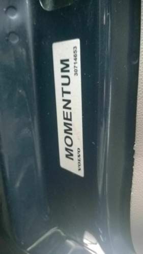

8. Was bekomme ich über den Aufkleber in der Beifahrertür für Infos über das Auto? Gibt es bei den Volvowerkstätten eine zentrale Datenbank in der die Reparaturen etc. gespeichert werden?

2. Klingt nach einem gebrochenem Flachbandkabel zum Display. Das Kabel kriegt man auch in ner ähnlichen Form von Conrad. Ansonsten, das gleiche Kabel mit Volvo Schriftzug wird entweder überhaupt nicht einzeln oder nur zu horrenden Preisen zu kriegen sein. Steuerung des Navis geht m.W. nur über Fernbedienung und den Tasten hinter dem Lenkrad.

8. Infos kriegst du ein paar aus der VIN über Motor, aus der Chassis-Nummer zB über das Fahrwerk, der Farbcode steht dadrunter... Aber an sich nichts interessantes. Eine zentrale Datenbank gibts m.W. nicht.

zu 2.
das klingt wirklich nach Flachbandkabel. War bei meinem V50 auch so.
Das Kabel gibt es bei Volvo nicht einzeln und der ganze Bildschirm liegt bei 500,00 €.
Wenn Du feinmechanisch einigermaßen geschickt bist, kannst Du Dir ein Flachbandkabel bei Conrad kaufen und versuchen es zu tauschen. Eine bebilderte Hilfe inkl. Teilenummer des Kabels von Conrad findest Du hier im V50-Forum. Such mal nach: "Schöne Bescherung: Navi schwarz"
Wenn es nicht klappt oder Du keine Lust hast es zu versuchen, ich habe noch einen Bildschirm liegen.

So, ich war zw. den Jahren mal beim Volvo 🙂 und habe bei Conrad das Kabel für den Navimonitor gekauft.
Bei einer Fahrt fiel mir auf, dass die Karte sogar auf dem Bildschirm dargestellt wird - nur extrem dunkel oder ohne Hintergrundbeleuchtung? etc. (die Sonne schien tiefstehend seitlich drauf, da konnte man die Straßen etc. erkennen). Mal sehen, wenn es wärmer wird bau ich das neue Kabel ein.

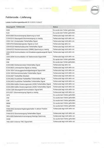

Resultat "kann nicht kalibriert werden, da immer eine Fehlermeldung kommt - kein Kontakt zum Scheini". Das ganze könne man sich nicht erklären, da müsste ich nochmal kommen. Aber bitte zuerst mal 23€ fürs Fehlercodeauslesen 😉 Die Fehlercodeliste bekam ich dann auch noch ausgedruckt (s. Anhang). Nur leider kann ich da keinen Fehlercode zu den Xenons finden... der Rest der Fehler macht mich auch etwas sprachlos. Kann mich dazu jemand aufklären, einige sind ja aktiv andere nicht - wie ist das bei Volvo, werden die nicht aktiven irgendwann selbst gelöscht? Sind das alles bekannte, normale Fehler?
Neuer Schlüssel kostet wohl um die 100€ + Software + Arbeitszeit codieren. Wenn ich den Alu-Notschlüssel auch will kommen nochmal 100€ dazu.
Neue Batterie ist wohl auch fällig. Merke beim Starten nichts, außer bei der Abholung damals wo wir Starthilfe geben mussten. Der Volvomechaniker meinte aber die Batterie wäre leer, dabei ging er zuvor ohne Probleme an...

Ach du dickes Lottchen... Das ist aber mal ne dicke Liste... Ok, die Hälfte kannst davon schon mal streichen wenn die Batterie wieder fitt ist. Da legt er gerne mal ein paar Sachen in den Speicher, wenn beim starten die Spannung zusammen bricht.. DPF, DDS und ADM ist nicht ganz so lustig... Da kommt was auf dich zu. Wenn du es selber machen kannst, halb so wild, wenn nicht Runde 2t€....
Hmm, Lämpchen leuchten sonst "noch" keine. Beim fahren merke ich nichts.
Die Fehler des ADM und des DDS liegen doch nicht aktiv vor, sprich sind aktuell nicht da! Vielleicht kommen diese Fehler auch von der kaputten Batterie, das Auto ist ja bekanntermaßen recht pingelig was einen stabile Batteriespannung angeht! Könnte mir vorstellen das nach Einbau einer neuen Batterie und anschließendem Löschen der Fehler alles wesentlich entspannter aussieht!
Aber DPF blockiert.... Und das heißt voll... In Verbindung mit den anderen Meldungen, lässt das nicht nur auf die Batterie schließen. Ich hatte ja auch geschrieben, dass die meisten Fehler durch zu niedrige Spannung kommen könnten.
