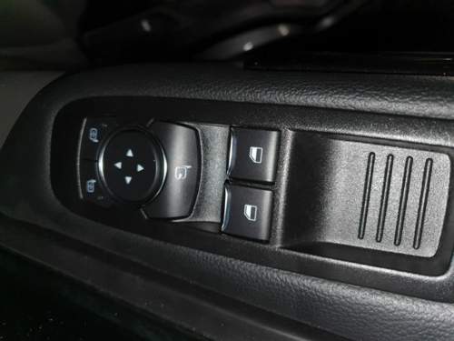

Bin gerade verwirrt. Habe den neuen Transit mit Sicht-Paket 3 (ink. Audiosystem 20).

Demnach sollten die Spiegel doch auch elektrisch anklappbar sein?! Sind sie aber nicht oder muss man das irgendwo aktivieren?

Sollten elektr. anklappbar sein !!
Ein Kollege hat auch einen neuen, da funktioniert das mit der Verstelltaste am armaturenbrett, wenn man sie nach unten drückt - tut sich bei mir aber nix...
Kann das m Menü irgendwo deaktiviert sein?
Ist der dann abgeschlossen?

Der Kollege hat ihn bei geöffneter Tür mit dem Spiegelverstelltaster eingeklappt...

Spiegelverstell Youstick auf Tür nach hinten ziehen. Geht bei mir nur Manuell.
Auch während der Fahrt in linker Schmalspur.
Anklappen sollte über den Knopf in der Tür gehen (zwischen den Fensterhebern und dem Verstellknopf) - bei mir allerdings nur händisch möglich, beim verriegeln macht er es nicht. Dazu soll aber angeblich ein Update kommen.

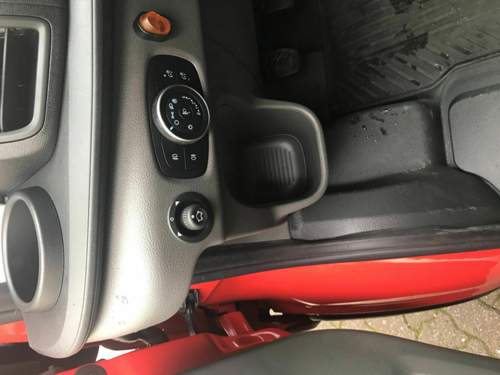

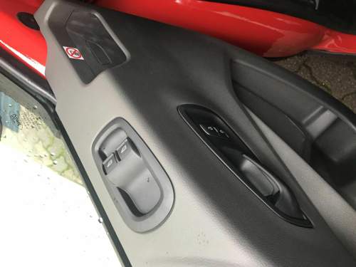

Da gibt es bei mir nix... Beim Kollegen aber auch nicht. Ggf beim 2019 geändert?
Bei meinen Tourneo sieht es so aus und der Transit, den ich zwei Tage als Leihwagen hatte, hatte auch die Knöpfe.
20191128
@axels0482 schrieb am 28. November 2019 um 17:54:04 Uhr:
also wie bei mir im Bild? Hatten die denn elektr. einklappbare Spiegel?
@WichtelmannFord schrieb am 28. November 2019 um 17:54:55 Uhr:
