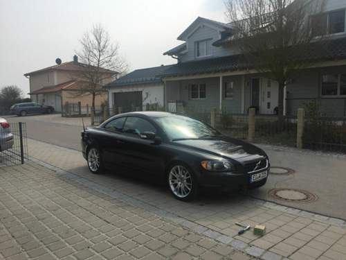

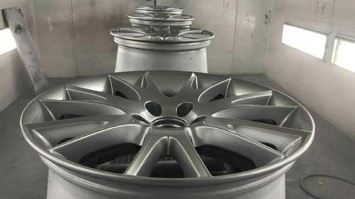

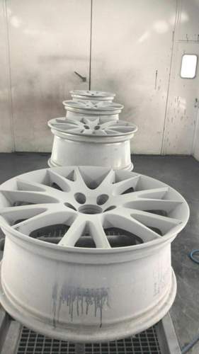

... Habe mir aus optischen Gründen die 18 Zoll Felgen besorgt und nach Pulverbeschichtung kommen 235er breite Reifen drauf. ...

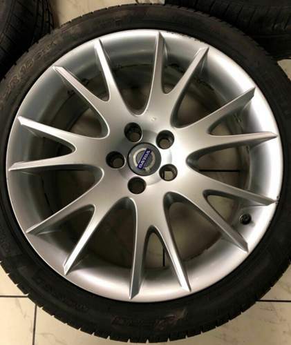

Also wenn´s um die Optik geht, erreicht du den größten Effekt auf jeden Fall mit anderen Rädern.
Dazu wär es aber auch gut zu wissen, was da jetzt für Räder drauf sind … also ein Bildchen davon wär nett 😉

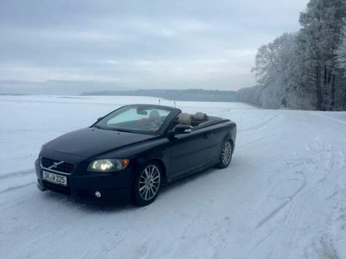

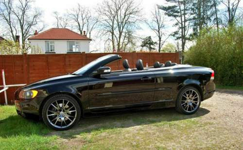

Ich hab da auch mal von meinem aktuellen und dem C70 davor, ein paar Bilder rausgesucht auf denen man den Unterschied schön sieht.
Auf dem ersten Bild steht er auf originalen 7,5 x 17" Sadira Felgen, auf dem 2. Bild auf originalen 8 x 18" Mirzam und auf dem 3. Bild auf 9,5 x 19" Felgen von Schmidt. Jeweils mit 235er Reifen.
Das Auto hatte ich damals mit den 17" Rädern bestellt weil für mich sowieso feststand, dass dort andere Felgen drauf kommen also habe ich die originalen als Winterfelgen hergenommen.
Genauso ist es jetzt mit den 18" wobei die mir von den Serienrädern am besten auf dem C70 gefallen.
Schritt 2 wäre passend dazu eben eine Tieferlegung, die lässt die Räder nochmal satter im Radhaus sitzen und ist mit einem relativ kleinen Kostenaufwand verbunden … das ist aber wieder Geschmackssache.

Zu den Felgen. Er steht jetzt auf den 17" Sadira Felgen. An sich dieses Grau in Grau halt ein recht langweiliger Anblick.

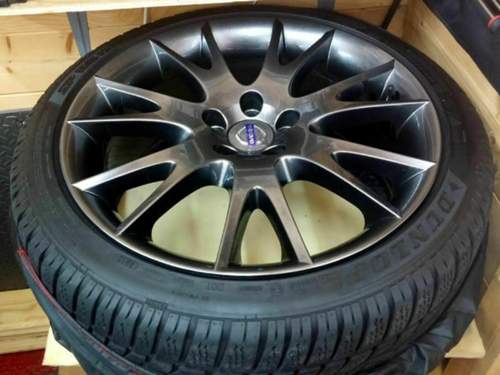

Nun muss es ja aber nicht unbedingt ins extreme gehen. Ich finde zB die originalen 18" Mirzam Felgen stehen dem C70 wirklich gut (Bild 1) und sind sicher auch gebraucht irgendwo für nen schmalen Taler zu bekommen.
Ich werde meine noch in einem graphitgrau/gunmetal grau lackiern lassen (Bild 2 und 3). Das könntest du evtl. auch in Erwägung ziehen wenn dir silber/silber zu langweilig ist.
Größer als 18" macht meiner Meinung nach ohne Tieferlegung keinen Sinn, da der Wagen dann wie auf Stelzen steht.

Mirzam silber
Mirzam graphit
C70 Mirzam graphit

@porschefunki schrieb am 9. April 2020 um 19:56:18 Uhr:
Danke für den Hinweis!
So, habe meine Mirzam nun lackieren und nicht pulverbeschichten lassen nach deinem Hinweis. Alles ordnungsgemäß für die Festigkeit der Felge erledigt......
Danke für deinen Hinweis nochmals.
Gruß Volker
Ich glaube nicht, dass du dir damit auf lange Sicht einen Gefallen getan hast. Pulverbeschichtungen sind stabiler als Lacke und können daher mehr Steinschläge und ähnliches ab als eine lackierte Oberfläche. Dass die Felge an Stabilität verliert halte ich für ein Gerücht. Der Schmelzpunkt von Aluminium liegt bei 660°C und somit weit über den Einbrenntemperaturen von 150-200°C. Eine Alufelge verliert bei stundenlanger Temperierung von 200°C etwa 5% an Festigkeit. In den c.a. 20 Min. die das Einbrennen dauert passiert da nichts.
