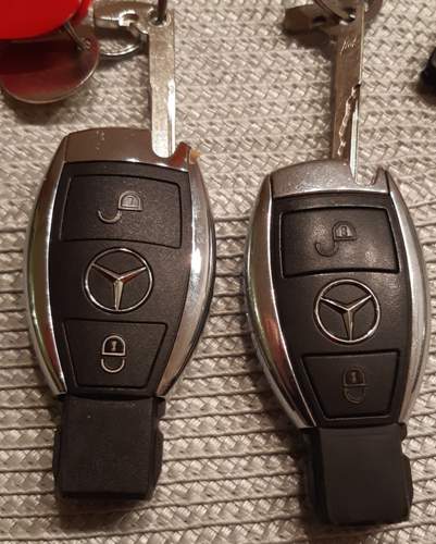

Ich weiß nicht was an chnesischen Schlüsseln schlecht sein soll. Sie sehen identisch aus, so dass man vermuten kann Daimler hat die Schlüssel in China machen lassen.
Ich habe auch einen BE Drittschlüssel und seine Tasten funktionieren besser, da bei den beiden Alten die Tasten vielleicht leicht verschlissen sind. Habe schon die Batterien ersetzt ohne Besserung.
Man muss stärker und länger drücken damit ZV betätigt wird.

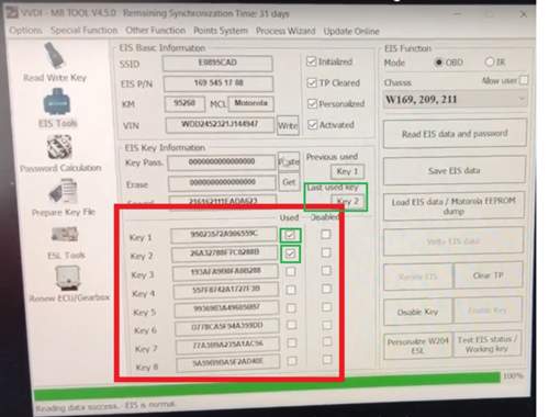

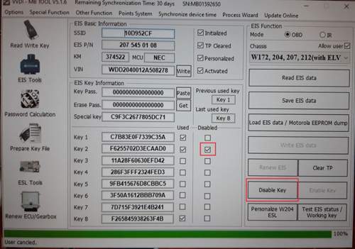

Man hat insgesamt 8 Spuren für Schlüssel . In meinem Beispielfoto waren 2 Schlüssel programmiert Nr1 & Nr2.
Wobei Schlüssel Nr. 2 zuletzt betätigt wurde. Schlüssel 1 ist entweder verloren gegangen, oder wurde nicht benutzt. Ich weiß nicht was man hier herauscodieren muss um Schlüssel 1 zu deaktivieren. Es reicht wenn man das Häckchen bei "used" entfernt und bei "disabled" einfügt. Dass man für 4 Mausklicks mehr bezahlen muss ist schon krass. Das sind 4 Mausklicks um einen Schlüssel dauerhaft zu deaktivieren.
Diesen kann man auch nicht wieder aktivieren wenn er wieder gefunden wird.
Warum soll man auf Nummer sicher gehen? Dass jeder Mausklick nicht ohne Bezahlung bleibt? Kapiere ich irgendwie nicht. Vielleicht so lange wie es Blondinen gibt, wird es auch Abzocker geben...
Ansonsten ist Einprogrammierung eines BE Schlüssels von Vorteil, weil man auch im Fahrzeug ohne Internetzugang einen Schlüssel, oder Emulator programmieren kann. Falls ELV in der Pampa, oder im Ausland verreckt.

@KFZ-Amateur
du hast aber keinen, Notschlüssel mit bekommen.
@maxtester schrieb am 10. November 2023 um 09:25:18 Uhr:
@KFZ-Amateur
Kann man beim Schlüsselmacher nachfräsen lassen ;-)
