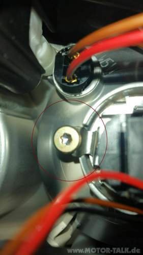

Noch eine Frage das Fernlicht ist doch auch H7 sind die auch nur zum rausdrehen ?! Hab da nämlich 2 Schräubchen gesehen, weiß jetzt nicht genau für was die da sind ?!
Die funktionieren genauso wie das Abblendlicht mit einer Klammer, wenn ich mich recht entsinne!

Ich hab im Anhang mal ein Foto drin, da sieht man links zumindest die eine Schraube und rehcts ist auch eine (die man auf dem Bild leider nicht sieht) leider konnte ich heute nicht mehr rausfinden für was die da sind, sieht aber danach aus als ob die die H7 (Fernlicht) halten etc. ?!
Fernlicht-h7
Nope, bitte drinlassen! Die hält nicht die Fassung der H7!
Das ist wirklich nur eine Klammer die die H7 in Position hält!
