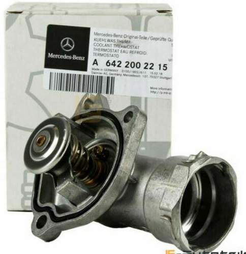

Bei Ebay mit Angabe meines Autos spuckt er mir folgendes Orginalteil von MB raus (im Anhang).
Kostenpunkt 190€, aber ich sehe da auch keinen elektrischen Anschluss.
OEN: 6422002215
Thumb4
Das sollte das richtige sein.
