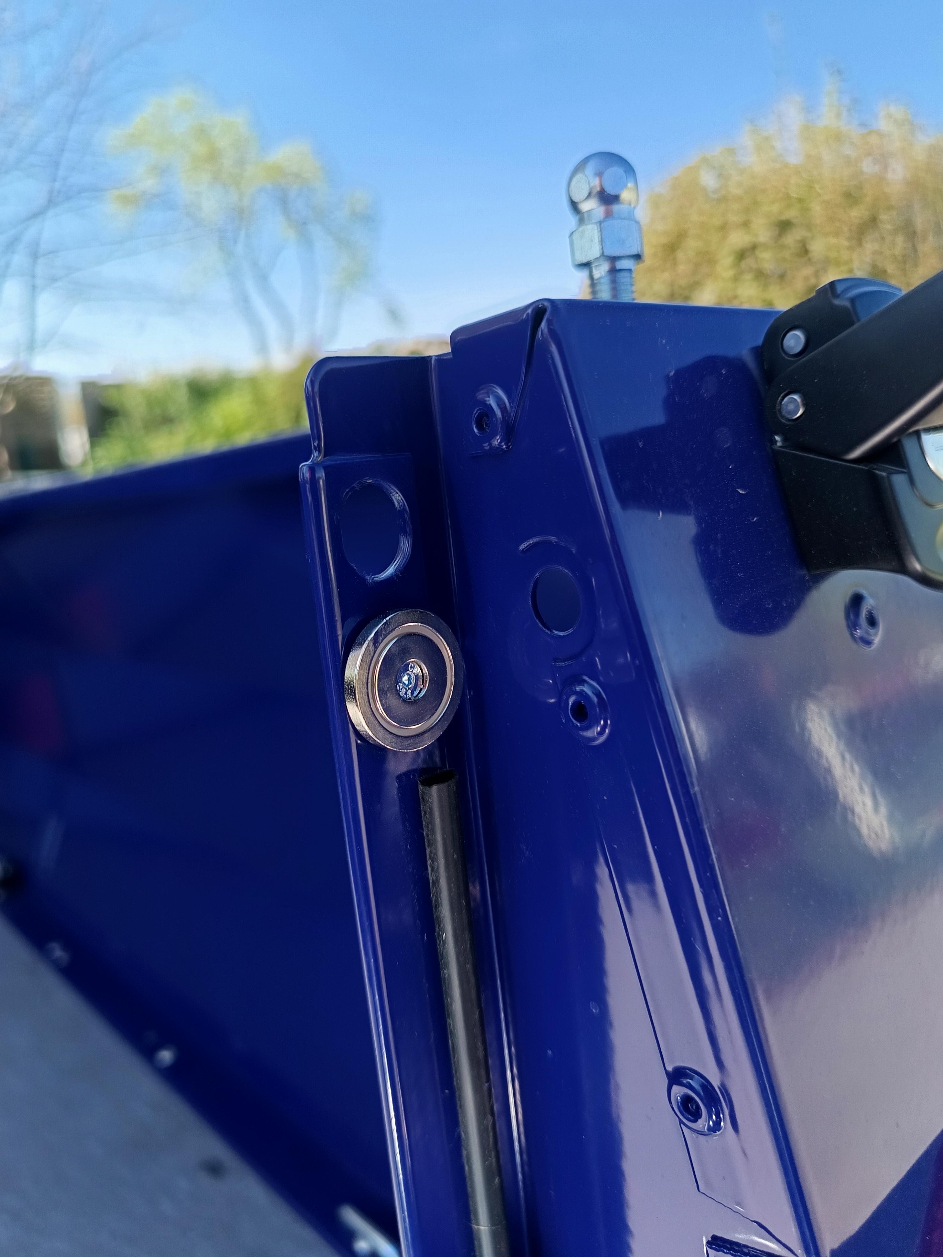

Das geänderte Detail betrifft den Verschluss der Heckklappe. Im Herstellerprospekt (https://www.stema.de/.../62594-betriebsanleitung-teil-2-stema-retro) ist unter Nr. 5.2 bebildert, dass die Verriegelung durch einen "Rastbolzen" geschieht. Bei mir ist nur ein Magnet angebracht.
Dadurch ist der Inhalt des Anhängers nicht mehr gesichert. Denn man kann die Heckklappe ohne Werkzeug öffnen, indem man die Splinte aus den Scharnieren und dann die Klappe einfach nach unten unter dem Deckel hervor- und herauszieht. Die Rastbolzen würden die Klappe oben in der Position halten und verhindern, dass man sie unter dem abgeschlossenen Deckel herausziehen kann.
Für mich ist das nicht hinzunehmen.
Kein "Rastbolzen", nur ein Magnet

Ja ok das ist Doof und würde ich so nicht hinnehmen und verlangen das das zurück gebaut wird weil ja auch dadurch ein Mangel entsteht wenn durch die Nieten Wasser in das innere kommen kann zum Bleistift oder Dreck und Salz sich dahinter sammelt und das dann durchgammelt weil ist bestimmt nur durchgebohrt und Nieten rein...
Das mit der Heckklappe kann ich auch gut verstehen und würde den so auch nicht haben wollen... das ist eine reine Sparmaßnahme von Stema und ha haben die nicht mitgedacht.. das teil ist ja schon nicht gerade Billig da kann man schon erwarten das die das auch so verkaufen wie in der Anleitung steht
