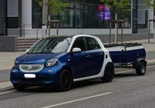

Dafür muss ich erstmal erklären, was mein Profil ist: Ich hab' nen smart forfour mit Kupplung. Der darf 750 kg ziehen. Ungebremste Anhänger darf ich nur 100 fahren, wenn er nicht mehr als ein Drittel der zulässigen Gesamtmasse des smart auf die Waage bringt. Meinen Saris Anhänger habe ich abgelastet, damit er die Plakette bekommt. 291 kg zGg ist nicht sehr viel, aber für uns vier eine entscheidende Erweiterung des winzigen Kofferraums. Foto aus unserem letzten Schweden-Urlaub zu viert füge ich bei.
Den Stema retro kann ich mir ab Werk in der gewünschten Farbkombination liefern lassen - natürlich nachtblau+verkehrsweiß. Ihn gibt es auch gebremst und deshalb kann ich volle 750 kg mit 100 Sachen über die Bahn ziehen. Das habe ich bei einem derart kleinen Anhänger nirgends gesehen.
Der 90 PS-smart zieht die dreiviertel Tonne problemlos, habe schon andere schwere Anhänger gezogen und letztens einen gebremsten Motorradanhänger. Die Bremse macht das Gespann erheblich sicherer. Außerdem hat der Stema eine Reling, die sogar ein Dachzelt tragen kann (bis 250 kg statisch!). Schließlich sieht er wirklich schick aus, finde ich: https://www.stema.de/.../retro-advanced-750g-plus.692.html (Anzeige mglw. ohne die gewünschte Farbkombination).
Aber ist er die geforderten knapp 4000 € auch wert? (Mein Methusalem von 1983 hat nur ein Zehntel gekostet, vor seiner Aufbereitung natürlich.) Gibt es Alternativen? Worauf sollte ich eventuell achten? Fährt sich ein Anhänger mit Dämpfern deutlich besser?

Jetzt habe ich das richtige Gerät gefunden, mit dem die Beleuchtung einwandfrei funktioniert. Eine LED Control Box mit Lastwiderständen. Und E9-Zulassung. Meldet angeblich auch defekte Blinker, wie es gesetzlich vorgeschrieben ist.
Techniker von Wiedemann (oben ein Angebot verlinkt, das leider nicht richtig funktionierte), haben mir von Lastwiderständen abgeraten. Mit nachvollziehbarer Begründung. Da vielfach ohne Zulassung, ohne Blinker-Defektanzeige und u.U. sehr starker Wärmeentwicklung.
Ich habe meinen so am Rahmen des Anhängers verbaut, dass er gut gekühlt wird und Wärme an den Rahmen ableiten kann. Bin gespannt, wie lange es gut geht. Freue mich sehr, dass die schönen Leuchten jetzt korrekt funktionieren.

Wie gesagt: andere Geräte haben leider nicht funktioniert. Das ist entscheidend!
Ich wollte auch keine Lösung, bei der ich in die Elektrik des Anhängers eingreife. Diese hier hat den Vorteil, dass ich den Anhänger auch ohne den Adapter an ein Auto anschließen kann. Später kann ich ihn zudem nahezu rückstandsfrei entfernen. Es bleiben nur zwei Bohrlöcher an einer von außen nicht sichtbaren Stelle.
Ich habe nicht genau das verlinkte Angebot gekauft, sondern nur genau so ein Gerät. Meines hat 85 € gekostet.
Es hat eine polnische E-Zulassung. Ich nehme an, dass die Zulassung möglich ist, weil neben den Lastwiderständen auch eine elektrische Schaltung verbaut ist. Sie sorgt dafür, dass ausgefallene LED trotz hoher Lastabnahme über die Widerstände dem Steuergerät angezeigt werden. So etwas habe ich in einer Beschreibung gelesen.
