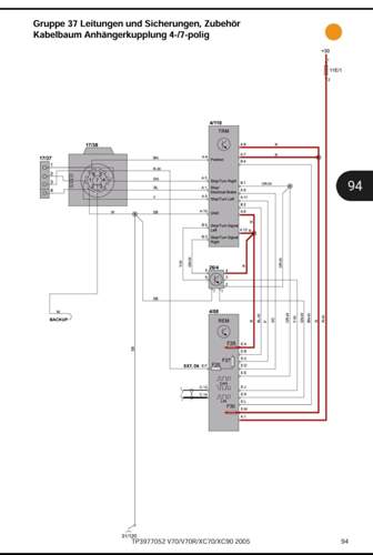

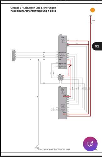

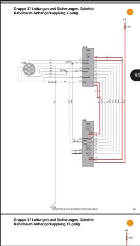

Schau mal..... Sämtliche Varianten
Screenshot-2025-05-11-19-57-22-862-com-adobe-reader
Screenshot-2025-05-11-19-57-29-377-com-adobe-reader
Screenshot-2025-05-11-19-57-33-819-com-adobe-reader
@HarveySpecter schrieb am 11. Mai 2025 um 20:00:01 Uhr:
Danke. Ich hätte vielleicht schreiben sollen, dass es eine 13polige Dose ist. Wenn ich das richtig sehe ist es die Leitung A2 die zum TRM geht und von da aus weiter als B4 zum REM. Ist das soweit richtig?
Genau so ist es
Was ich nicht verstehe was im TRM passiert und was im REM danach. Es geht ja irgendwie weiter mit C:14. Es gibt also kein Relay oder wie ist das zu verstehen? Wo kann dann der Fehler liegen :/ ?
Ich würde mal von der Dose Pin 2 die Leitung zum TRM verfolgen, oder besser erst mal schauen ob du überhaupt eines verbaut hast. Und check mal die Sicherungen im Heck F7, F29 und F30 . In dem Modul geschieht nichts anderes,salopp gesagt, als das dem Auto mitgeteilt wird du hast einen Anhänger und das regelt dann mit dem REM die Beleuchtung für den Hänger über den CAN Bus.

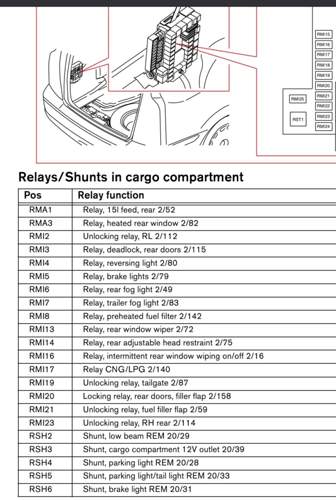

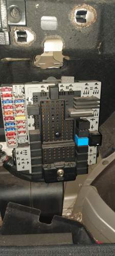

Ich bin grade auf der Suche nach den Sicherungen. Habe aber keine Liste gefunden welche Sicherung F7 , F29 und F30 ist. Im Anhang ein Bild vom REM.
REM
Aber wenn beide leuchten, ist doch die Sicherung i.O.
Was willst da prüfen?
Gruß Didi

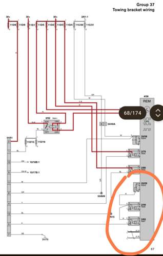

Da hast du die kompletten Schaltpläne... Anscheinend wird das über ein Relais geschaltet
https://theeshadow.com/files/volvo/MY2001SCV70_TP3950202.pdf
