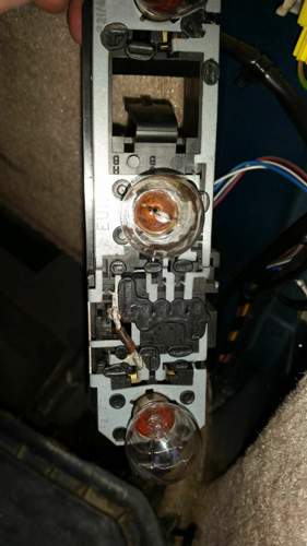

Ich habe heute mal rings um meinen 850 Kombi (94er Bj.) defekte Lampen getauscht und festgestellt, dass im rechten Rücklicht zwar Birnen für Rückfahrlicht und Nebelschlussleuchte eingeschraubt waren, diese aber offenbar nicht mit Kabeln am Fahrzeug angeschlossen sind. Hat der Volvo nur links diese beiden Lampen, oder fehlen mir die Kabel? (Aber wo sollen die denn hin sein!?)
Beste Grüße!
Fuer die rechte Nebelschlussleuchte, einfach eine Bruecke siehe Bild(V70) einloeten.

das ist "normal". gibt aber irgendwo hier im forum ne anleitung. ich glaube man muss da löten.
bei der Nebelschlußleuchte muss man eine Brücke einlöten um diese zu aktivieren. Der Rückfahrscheinwerfer sollte aber leuchten, da ist eigentlich alles angeschlossen.

PS: Ich kenne mehrere 850er Sedan, bei denen nichts gebrückt werden musste. Da funktionieren die beiden Leuchten von vornherein.
Hallo danke an alle für die schnellen Infos,
muss wohl ein Stück neues Kabel legen und in die weiß-violette Leitung einbinden. Die Werkstatt die mir damals die Anhängerkupplung montierte, hatte wohl einfach ganz knapp hinter dem Stecker die Leitung für die Nebelschlussleuchte abgetrennt und für die Anhängersteckdose genutzt. Das ist mal wieder ein Highlight. Werde das wohl zu den anderen Negativerfahrungen mit einer Werkstatt ablegen müssen.

Falls es noch jemand wissen möchte, auf www.turbo-elch.eu unter "Downloads" gibt es eine bebilderte Anleitung, wie man die zweite Nebelschlußleuchte aktiviert.
Werde das auch mal machen, wenn das Wetter wieder besser ist. (und sei es auch nur, um den Fahrer eines gewissen roten 855ers zu ärgern 🙂 )
musste das natürlich SOFORT ausprobieren, da mich das ehrlicherweise auch schon immer gestört hat,
kann nur sagen funktioniert tadenlos =)
