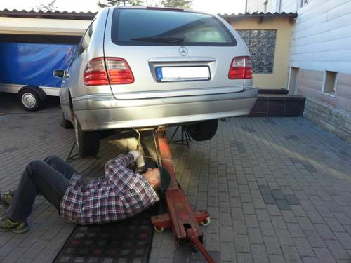

Nur wie komme ich da ordentlich dran ohne Grube oder Bühne? Habt Ihr einen Geheimtipp für mich?
Auffahrrampen oder so .... 😁
