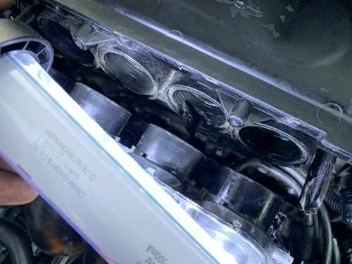

Hallo, bin auch ein Leid geplagter, habe Drosselklappe gereinigt und angelernt, Motor abgenebelt, dann neue Dichtungen in der Ansaugbruecke eingebaut, Leerlauf 704Umin, manchmal runter auf 500, dann hoch auf 850 bis er wieder „normal läuft“, pendelt die ganze Zeit, ruhiger Lauf sieht anders aus. Wenn ich Gas Stöße gebe, bleibt er auch schon mal bei 1200-1500 hängen und moduliert da rauf und runter, manchmal 30s+, CO und HC Werte über max. Zündkerzen sind auch neue, ebenso Auspuff (ohne hosenrohr und Kat).
Was mich erstaunt ist, dass die Drosselklappe im Leerlauf im Winkel auf und zu geht (0,x%-10%), Luftmasse zwischen 2-4g/s pendelt, weiß nur nicht, ob das die Reaktion auf die Drehzahlschwankungen sind oder die Ursache.
Kurbelwellensensor werde ich anschauen, AGR ebenso (kann ich schalten, Poti Widerstände ändern sich aber nicht!).
Bin da langsam echt ratlos - Ideen?

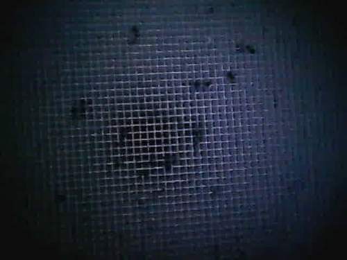

Ähnliche Probleme hatte ich auch. Letzten Endes war es der Drucksensor der Servolenkung. Hatte ich hier schon mal irgendwo beschrieben (evtl. nicht beim NBC, die Motoren sind ja auch in anderen VAG verbaut).
Danke, werde ich checken, scheine da eine komplexere Problematik zu haben. Habe inzwischen das AGR getauscht, das sollte dem CO bei höheren Drehzahlen helfen, jedenfalls sollten damit wieder vernünftige Regeldaten an das Steuergerät kommen.
Gestern ist er mir beim Testen der Readiness dann bei ca 3000umin “haengen” geblieben, heisst ohne Gas auf Drehzahl geblieben. Werde das E-Gas etc heute checken. Btw auch die Zylinderkopfdichtung habe ich mit Flüssigkeit gechecked sieht gut aus.
Man hat den Eindruck er “stinkt” mehr als unser 2.0l Benziner, also irgendwie stimmt die Gemischaufbereitung nicht ganz, daher wohl auch der hohe CO. Werde da systematisch weitermachen, muss sich ja irgendwie finden lassen.
Hallo dv0569, Bingo, der Schalter ist Oelnass und wenn ich ihn abziehe, ist der Leerlauf deutlich ruhiger, ist also sicher ein Teil des Problems. Werde bei VW einen neuen kaufen. Danke für den Tip
Schalter ausgetauscht, Leerlauf ruhig, weiteren Versuch bzgl Abgasuntersuchung unternommen - leider nicht erfolgreich.

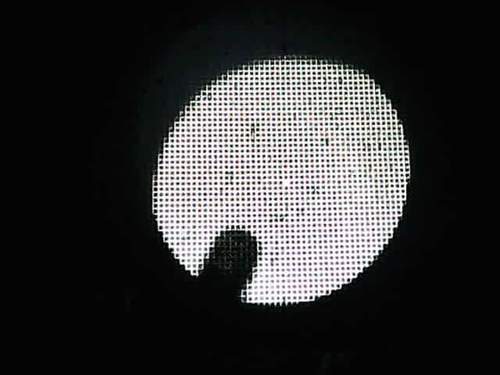

Leerlauf 750 Umin. CO 0,64, HC 257, CO2 13,6, O2 2,04 - bedeutet es kommt zu viel unverbrannter Kraftstoff raus. entweder zu fett im Leerlauf oder der Kat gibt langsam auf.
Würde jetzt noch Benzindruck überprüfen und schauen, ob ich das Regelventil testen kann. Darüber hinaus den Auspuff öffnen und schaun, ob der Kat nich vollständig viorhanden ist. also keine Brüche etc. hat.
Gibt es sionst eine Idee oder Erfahrungen?

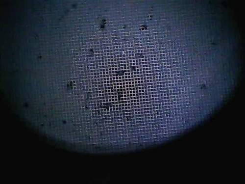

So habe jetzt den Katalysator angeschauit, für mich sieht das vom Bild her vernünftig aus. Wie gesagt Ideen sind willkommen wegen dem CO und HC zu hoch nur im Leerlauf.
Moin,
ich weiß nicht, wie der Drosselklappenkörper bei dem 1.6 aufgebaut ist. Bei einem anderen wird im Leerlauf über einen geregelten Luft-Bypass (Drosselklappe geschlossen) das Gemisch erzeugt. Schau doch mal nach......
Viel Erfolg!
Danke dir, Drosselklappe ist neu, hat Anschlüsse für den Kühlkreislauf, Tankentlüfting und vom AGR Ventil (auch neu, weil Poti Bahnen nicht funktioniert haben). Die Drosselklappe steht im Leerlauf bei 1,6% Öffnungswinkel und was ich sehen kann regelt auch der LMM gut dazu (sehe wechselnde luftmengen abhängig vom Gas).
Die Frage, die ich mit Stelle ist, suche ich weiter in der gemischaufbereitung oder liegt es doch an der Abgasregelung? BTW Kraftstoffdruck ist 2,2bar und stabil im druck über 10+min.

Hintergrund dazu. Zuerst sehr hohe Werte, dann nach 1-2 Min bei hoher Drehzahl passten die Werte CO 0,09, HC 38 (Auto wurde 30KM mit hoher Drehzahl zuvor warmgefahren mit KAT bis zu 800 Grad Temperatur). Leerlauf zuerst eine Katastrophe mit CO bei 0,6 und HC bei 250, dann ueber 3 Minuten kontinuierlicher Abfall und klare Sichtbarkeit der Lamda Regelung. Final CO 0,19, HC 60, Pruefer meinte Kat sei am Lebensende angelangt.
Hatte allerdings auch das Problem, dass er beim Warmfahren und kurzem Stop nach 15KM in einen Notlauf gegangen ist, obwohl Kat warm und Motorlauf sehr ruhig, Notlauf angegangen sobald ich losfahren wollte. Fehlermeldung 17796 Steuergeraset defekt E-Gas Ueberwachung. P1388-35-10 Sporadisch. Davor hatte ich schon mal das Problem mit dem Anlernen der Drosselklappe, 17960 Winkelgeber fuer Drosselklappenantrieb (G187) P1542, kommt direkt 2 mal. Drosselklappe habe ich durchgemessen und angesteuert, die ist ok.
Frage für mich ist nun. Soll ich den Kat rausschmeißen und dann weitermachen, weil es auch ein Regelthema sein kann mit der Drosselklappe, E-Gas etc. Oder kann das keine Ursache haben? Hat wer eine Idee?
Ansonsten wenn er läuft hat er Leistung und läuft rund im Leerlauf (Nicht mit der Laufruhe eines 1,8T zu vergleichen, der 1,6 is t wohl immer etwas ruppiger).
