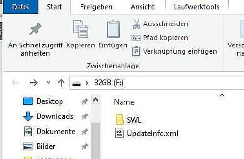

Hallo zusammen, ich habe heute das Navi-Kartenupdate mit WinRAR entpackt und auf dem USB Stick kopiert, das Ergebnis ist leider immer dasselbe, Stick erkannt aber nicht lesbar. Ich habe auch mit 7-Zip versucht, ohne Erfolg. Ich habe unterschiedliche Sticks benutzt, immer dieselbe Meldung, USB Stick erkannt aber nicht lesbar.
Woran liegt der Fehler?

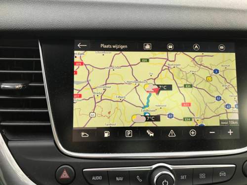

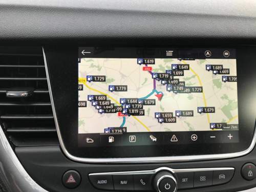

Don’t know it is organized in Germany, but in The Netherlands since last weekend the website connect.opel.nl is alive.
I was able to release TomTom traffic on my Grandland X with OnStar.
Including weather, gasprices & parking info
TomTom traffic is a must have now the navigation system is worthwhile to use.
Some pictures how it looks like.

Same here in Germany, activiated on connect.opel.de and works pretty well in Grandland X Ultimate with Onstar.
die Daten müssen im Root/Basis-Verzeichnis des Sticks wie folgt liegen, dann klappt es auch mit dem Update und es startet automatisch, sobald der Stick eingelegt wird (siehe auch Screenshot):
<Laufwerksbuchstabe>:
SWL
UpdateInfo.xml
Josl (der mit dem GLX immer noch hochzufrieden ist)
