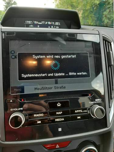

hab es heute versucht, nachdem ich mir das beigefügte Bild 1h angeschaut habe war es mir zu blöd und habe abgebrochen, wer weiß Rat, der Stick war mit NTFs formatiert.
Die LED im Stick leuchtete durchgängig.

Bei Subaru ist das etwas problematisch. Bei meinem Forester e-BOXER klappt das auch nicht auf Anhieb. Bei mir hilft dann ein Abbruch der Aktion mit anschließendem Neustart. Spätestens beim' 3. Versuch klappt es dann. Wichtig ist: Das Fahrzeug sollte während der Aktualisierung an ein Batterieladegerät angeschlossen sein da der Aktualisierungsvorgang nicht unterbrochen werden darf. (Zündung MUSS an sein.) Es dauert ca. 1 Std. bis die neuen Daten überspielt sind. Und so lange will man den Motor ja nicht laufen lassen.
Edit: Erst wenn die Anzeige mit %-Fortschritt zu sehen ist, dann läuft die Aktualisierung wirklich.

also das erste Update (letztes Jahr) bei meinem XV (G5) hat ohne Probleme funktioniert,
Mapdownloader unter WIN7 installiert -->
Das runterladen des Updates hat aber schon sehr lange gedauert (100Mbit), wurde immer wieder unterbrochen--> USB-Stick mit NTFS formatiert, aber der Mapdownloader formatiert wohl auch selbst.
Stick in den vorderen USB-Port und das Update hat gestartet --> hat ca. 30 Minuten gedauert, habe auf einem Acker gestanden mit Motor an - was soll man machen.
Im Dezember kam das zweite Update und hier habe ich den Mapdownloader unter WIN10 laufen, mehrmals den Stick neu gemacht (dauert jedesmal wegen Unterbrechungen fast 1 Stunde). Der Stick wurde nicht erkannt, hat immer nur das Fenster aufgemacht (Bild).
Vor kurzem dann das dritte Update. Erster Versuch unter WIN10, gleiches Ergebnis wie bei Update 2.
Zweiter Versuch unter Linux Mint den Mapdownloader mit Wine installiert. Download des Updates geht viel schneller und ohne Unterbrechungen --> Aber jetzt erkennt er den Stick im Auto, sagt mir aber, das die Authentifizierung fehlgeschlagen ist.
Und jetzt bin auch ich ratlos. Mein freundlicher hat mir auch sein Leid geklagt, weil Subaru ihre Händler und Werkstätten mit dem Infotainmentsystem und den damit verbundenen Problemen alleine lässt.

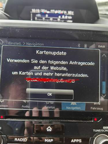

Übrigens den Anfragecode
hatte ich noch NIE eingeben müssen da ich ja schon registriert bin.
