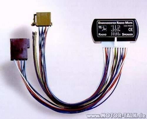

1. Das Navi kommt nicht an Line-in/AUX sonder an Mute-in, sehe 2.
2.Mute-in oder auch Radio Mute bekommst Du im i-net, es ist ein ISO Zwischenstecker zwischen Radio/Amp und Lautsprecher, sehe Bild (wenn Du dich damit nicht auskennst dann google nach infos wie) aber bitte beachten dass Volvo hat ISO Lautsprecher Stecker also muss man eins bauen oder von Parrot kaufen.
3. Ja, iPod/iPhone Steuerung geht nur mit TomTom aber Freisprech. über Bluetooth geht mit jedes Navi.
Radio-mute

bitte beachten dass Volvo C30/V50/S40 KEINEN ISO Lautsprecher Stecker verwendet also muss man eins bauen oder ein Adapter Volvo->ISO von Parrot kaufen.
Hier ein ISO Adapter für HP Audio (Performance Sound braucht 14-poliges Stecker wie hier
Als Radio Mute kannst das hier nehmen oder google nach Funkwerk Dabendorf Radiostummschaltung dann hab ich sogar für 25 EUR gefunden

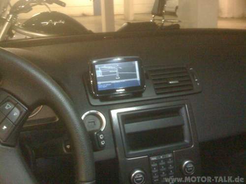

hey klingt super was ihr da vor habt! mir geht es genau so wie euch!
sag mal wie hast du das navi am lüfterschlitz montiert? und wo führst du die kabel? schaut super aus so!
kannst du sagen was dich der spaß komplett gekostet hat?
und vorallem wie kommt ihr ans radio und seine stecker muss ich da das amaturen brett abnehmen?
danke lg
ps wie ist die freisprechqualität? hören die teilnehmer einen unterschied wenn ihr mit dem handy am ohr telefoniert?

Hier paar Fotos von der Montage.
Die freisprechqualität von TomTom 940 und iPhone ist 1A.
danke schaut auf dem photo sogar noch besser aus! werd ich wohl auch ins auge fassen! hast du echt super gemacht!
lg

ist das eine ARAT-Halterung für den TOMTOM in der Lüftungsdüse?
verschwinden die Zuleitungen im Luftkanal?
Sorry für Fragen
Original geschrieben von JSVolvo
xegutor,
Sorry für Fragen
nein, es ist ne Eigenbau aus Brodit Halterung für HP iPaq 36xx oder 34xx mit Akku Pack
Ja, die Zuleitungen verschwinden im Luftkanal und werden rechts am CD Player durchgeführt und unten am Mittel-Kanal kommen sie wieder raus.
