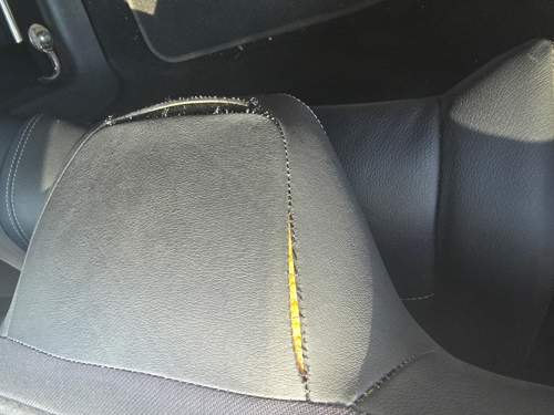

leider haben sich die Nähte bei meinem c207 von 2011 inzwischen komplett gelöst an der Rückseite der Kopfstützen der Rücksitzbank. Beim Autosattler in der Nähe wurde die Reparatur mit ~800€ aufwärts geschätzt.
Habt ihr eine Idee wie ich das günstiger hinkrieg und sind das "normale" Preise?

Ach Herrje... das sieht ja böse aus.
800€ sind ein Wort! Schon mal bei 'nem Verwerter nach 'nem Austauschteil geschaut?
*Austattungsmerkmale Auge behalten: belüftete Sitze vorne bedeutet Perforation der Rückenlehne.
Viele Grüße
Ganz ehrlich? Ich würde mal einen anderen Sattler fragen.
Es gibt zwei Möglichkeiten:
1) Von Hand direkt sm Sitz nähen. Die Sitzlehne oder das Kissen werden dafür ausgebaut.
2) Das Leder wird vom Sitz abgezogen und komplett neu vernäht, danach wird es wieder aufgezogen. Das könnte ggfs. auch maschinell gemacht werden.
Du könntest es selbst abziehen und einem Schneider geben, der auch mit Leder arbeitet. Das dürfte günstiger sein.

Selbstreparatur kann ich nur abraten, wenn da keine Vorkenntnisse hat.

hat jemand eine Anleitung wie man die Rücksitzbank ausbaut?
https://www.motor-talk.de/forum/c207-coupe-rueckbank-ausbauen-t8354611.html
Anleitung habe ich keine parat, aber aus dem Gedächtnis heraus:
Die Bank geht relativ leicht: an der Vorderseite kräftig nach oben ziehen, hochklappen und die Bank herausziehen.
An der Rückenlehne seitlich unten die Schrauben herausdrehen. Im Kofferraum oben sind zwei Verankerungen, deren "Schnapper" in den Löchern mit einem Schraubendreher zu lösen sind. Lehne nach oben schieben und herausnehmen.
