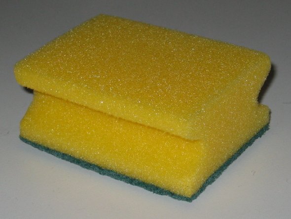

Original geschrieben von Blackiii
Wenn du die Rückseite eines kleinen Küchenschwammes verwendest, kannst du die Fliegen auch super entfernen
Aber bitte nicht mit sowas !
http://de.academic.ru/pictures/dewiki/84/Topfschwamm.JPG
Wenn du die Rückseite eines kleinen Küchenschwammes verwendest, kannst du die Fliegen auch super entfernen und wie hier bereits angemerkt wurde, weich sie doch vorher einfach ein wenig ein, dann solltest du sie problemlos wegwaschen können.
Wenn du das so "sanft" machst müsstest du auch nicht nochmal drüber wachsen.
Du meinst jetzt aber nicht die raue (blaue oder schwarze) Seite eines Küchenschwammes?
Ich meine die bunte Seite, das Weiche - mit der schwarzen schrubbt man doch das Geschirr ab^^
Jedenfalls ich.
Nehme ich immer zum Autoputzen für den gröberen Dreck - oder mache ich damit etwas falsch?😕😰
Für den gröberen Schmutz würde ich einfach einen zweiten Waschhandschuh hernehmen, aber niemals einen Küchenschwamm!
